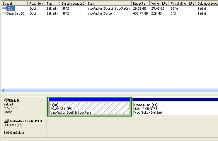

PetrBlade
Příspěvky: 165
Registrován: 12 črc 2009 15:27
Bydliště: Cheb
Re: Jak přehodit spouštěcí soubory z datového na systémový d
Příspěvek od PetrBlade »
Bože bože, takhle si to zkomplikovat...
Díky za tvůj čas.
MiliNess
Příspěvky: 9112
Bydliště: Cheb
Příspěvek od MiliNess »
Bože můj, kdo ti ten disk dělil. To vypadá, že na začátku disku je rozšířený oddíl s logickou jednotkou.
To je pak logické, že má písmeno D: a systém se spouští z druhého oddílu, který je primární. Systém totiž lze zavádět pouze z primárního oddílu.
Nejlepší bude, když spustíš instalaci Windows XP, zrušíš logickou jednotku a následně i rozšířený oddíl. Pak v tom volném místě vytvoříš primární oddíl, na který nainstaluješ Windows.
Ten druhý oddíl zůstane zachovaný. Oba oddíly pak budou primární.
Můžeš to také udělat pomocí LiveCD s nějakým partition managerem. Nejlepší je asi Partition manager od Paragonu.
Při přiřazování písmen svazkům totiž Správce připojení upřednostňuje primární oddíly před logickými jednotkami.

To bude asi tím, že když jsem to instaloval na nový oddíl, oddíl měl číslo 3 a ten ponechaný s daty pouze 2ku.
"Nejlepší bude, když spustíš instalaci Windows XP, zrušíš logickou jednotku a následně i rozšířený oddíl. Pak v tom volném místě vytvoříš primární oddíl, na který nainstaluješ Windows."
Tak ale přijdu o ty data, který jsou teď na C ne?
MiliNess
Příspěvky: 9112
Bydliště: Cheb
Ne, ty zrušíš první oddíl (rozšířený+logickou jednotku). Na druhý (s daty) nebudeš sahat. V tabulce rozdělení disku je až jako druhý záznam a změna se ho nedotkne.
Pokud neustřelíš, oddíl s daty zůstane zachovaný.
Nějaký písmena pusť úplně z hlavy, ty platí pouze v rámci jednoho operačního systému. Ve druhém operačním systému může mít každý svazek jiné písmeno a to platí i o instalátoru.
Tebe zajímá pouze fyzické pořadí oddílů na disku. V instalátoru tedy zrušíš první oddíl (bez ohledu na písmeno)
Navíc se můžeš řídit velikostí oddílů.

PetrBlade
Příspěvky: 165
Bydliště: Cheb
MiliNess píše:Nejlepší bude, když spustíš instalaci Windows XP, zrušíš logickou jednotku a následně i rozšířený oddíl. Pak v tom volném místě vytvoříš primární oddíl, na který nainstaluješ Windows.
Trochu jsem se do toho zamotal.
Takže smažu ten menší oddíl (aktuálně D), ve vzniklém místě vytvořím nový oddíl (jak nastavým že je primární, v tom bude asi zakopaný pes) a ten poté naformátuji a hodím na něj OS. S oddílem kde jsou data (aktuálně C) nic tudíž dělat nebudu.
MiliNess
Příspěvky: 9112
Bydliště: Cheb
Ano. Instalátor by z toho volného místa měl vytvořit primární oddíl. Už si ale nepamatuji, jestli to opravdu udělá. Nejprve tuším musíš zrušit logickou jednotku v tom oddílu a pak samotný oddíl.
Myslím, že instalátor umí vytvořit právě pouze primární oddíl.
V instalátoru to ale je popsané, který oddíl je jaký, takže uvidíš, zda vytvořil primární oddíl.
