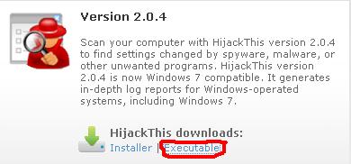

Aha, zkusila jsem ten návod a zřejmě bych si měla stáhnout nějaký ten program, že? no super, takže mám smůlu, nevím co bych si tam měla stáhnout, mluví to tam na mě dost "sprostě" pro mě "blba". Nešlo by to bez toho logu? Že bych toho "spivara" nějak našla sama. Ten odborník mi řelk, že tam mám skrytého spivare a že ten spivare se sepne jen při některé činnosti, proto ho prý antivir nenajde. To je dobrý fór. Neměly byste nějaké náhradní řešení? Omlouvám se za mluvu, jsem laik :-(

jestli se dostaneš podle návodu na tu stránku tak klikni tam jak to je na obrázku
