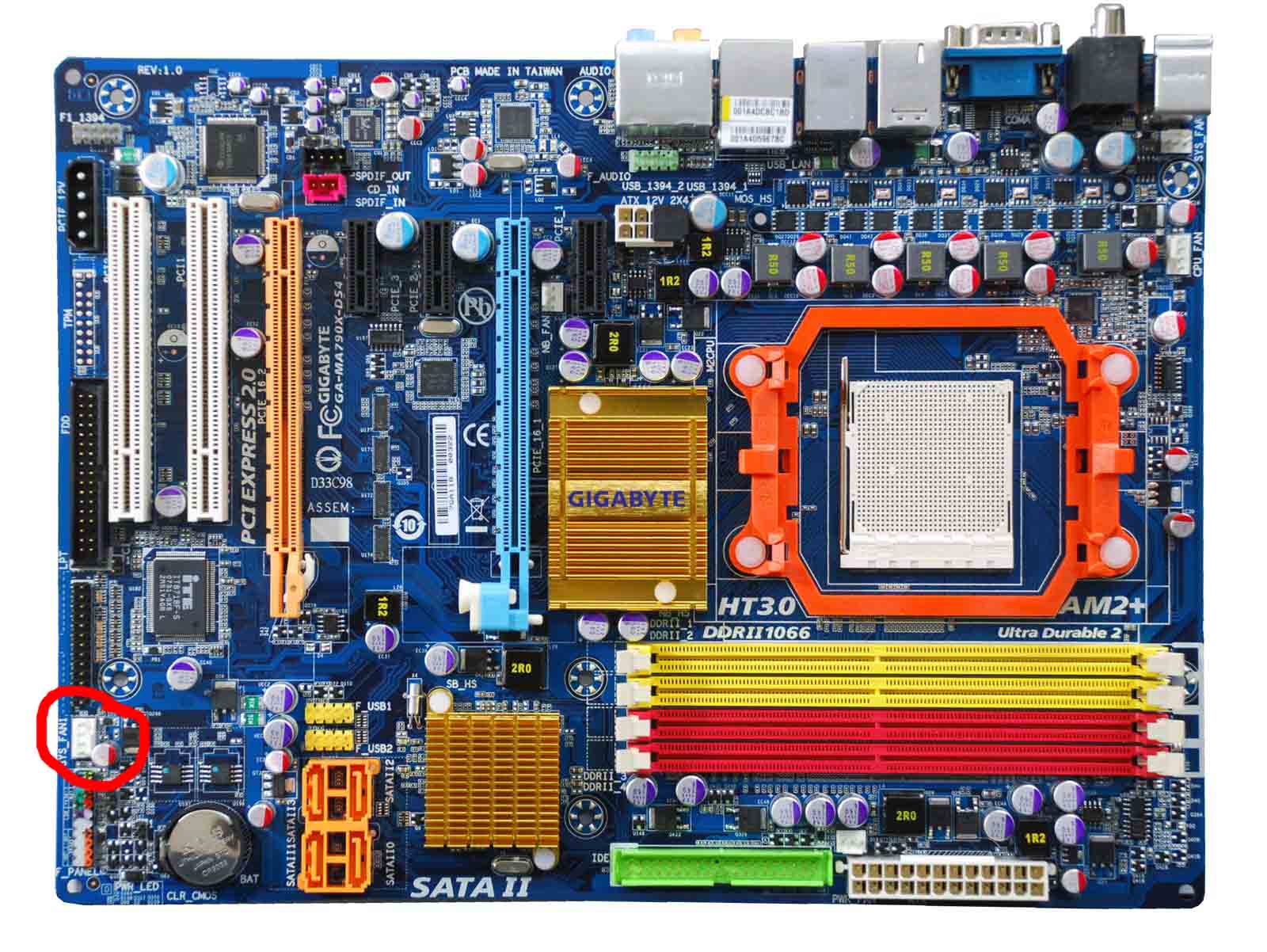

Pic : mam jen jeden na odhánění teplého vzduch ale není zapojený neboť sem nevěděl kam ho zapojit na desku
Blue Spirit : pasty sem dal maličko neboď tam trocha už byla a víc sem neměl takže pasty je tam optimálně a chladič sem čistil od prachu vysál sem ho takže je čistý jak dětská prdýlka.
Marfy: jj není tak drahý jen sem se potřeboval ujistit že je něco špatného v chladiči.
Re: Jaká je normální teplota při 75% a 100% zatížení ??
Jeden větrák a ještě nezapojenej je opravu sranda. Dej sem fotku jak to tam vypadá a někdo ti poradí kam to zapojit.

reddwarf55555

Napíš akú máš dosku.

reddwarf55555
Příspěvky: 56
Registrován: 26 dub 2008 19:59
Bydliště: Slovensko
Příspěvek od reddwarf55555 »
Viď. príloha
Žbeky
Příspěvky: 22288
Bydliště: Vsetín - Pardubice
Příspěvek od Žbeky »
A potom ještě vpravo nahoře je druhý SYS_FAN a CPU_FAN. Se potom nemůžeš divit že se to přehřívá, když tam ten vzduch stojí
