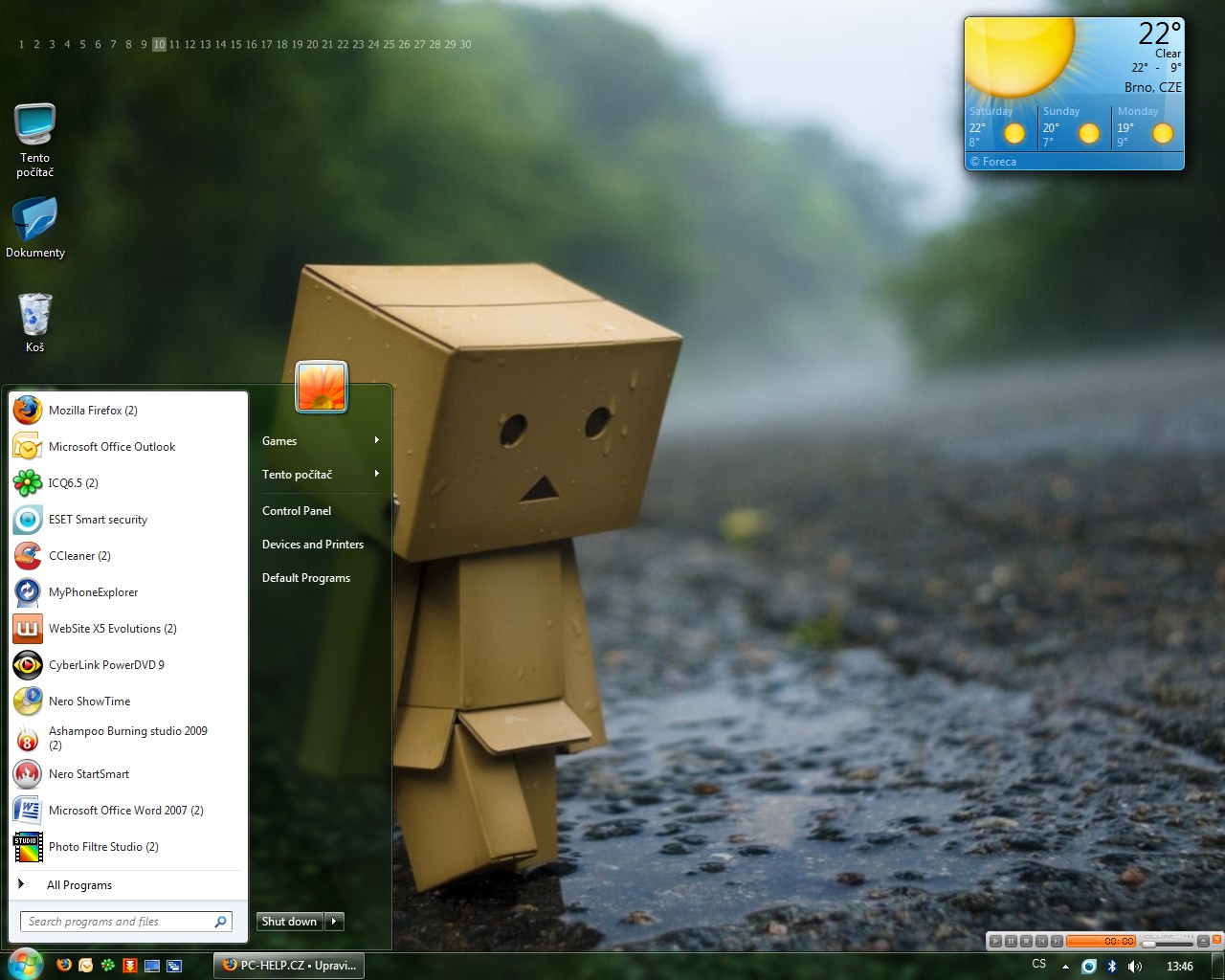

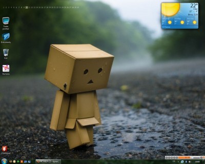

k ty tapetce:
nejak mi to z rajcete neslo vytahnout vetsi nez 700px × 468px
tak tu: http://www.myconfinedspace.com/wp-conte ... -robot.jpg
ale kdyby se vam tenhle pandulak jako me lbil, tak tady je jich docela hodne:
http://www.flickr.com/photos/calonyr11/ ... 06/detail/
a to by se ve w7 dalo nastavit jako sada wallpaperu... :) dekujeme Romaine
