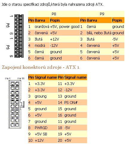

skontroluj kondíky na deskách oni na těch starých deskách mají sklony k nafouknutí a zdroje můžeš skusit takhle
a měl by se pustit když spojíš tyto dva piny

Více o zdrojích: ZDE a ZDE.

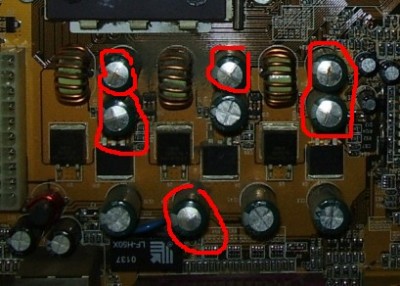

už od pohledu je evidentní že ve zdrojové části desky č.2. jsou vyfouklé kondíky
