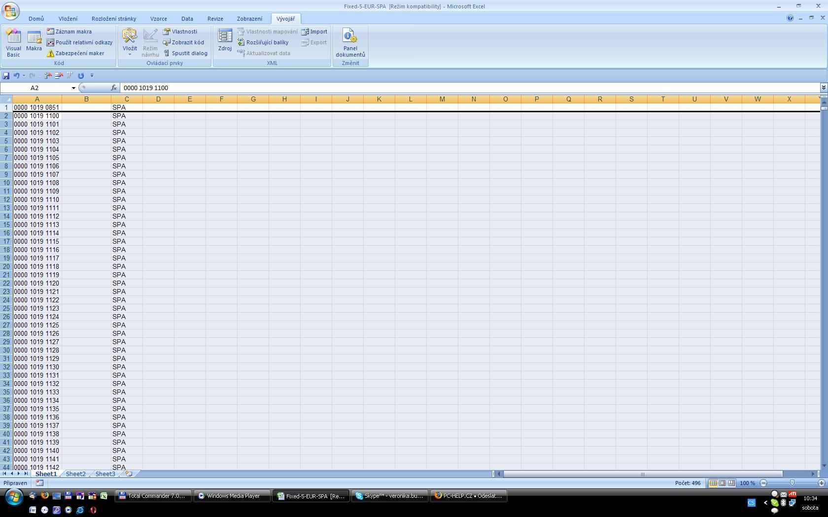

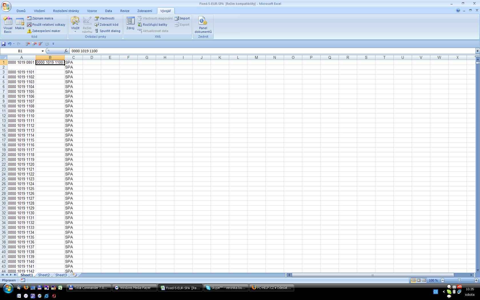

V práci velmi často pracuji s tabulkami, ve kterých jsou zadaná data pro tiskárnu, kde se personifikují plastové karty
(tato tiskárna je velmi vyspělý stroj, zvládá potisknout až 33 tisíc karet za hodinu včetně vlastní kontroly kvality tisku a správného natištění dat), běžně na ní vyrábíme zakázky o půl milionu karet. Ale o toto nejde, dostáváme data v Excelu, NAPŘÍKLAD pro sortu BSH, která obsahuje 60.000 řádků ve 5ti sloupcích s daty. Já tyto tabulky ručně upravuji pro vytváření etiket ve Wordu, pro krabičky kam dáváme potištěné karty po 250-ti kusech, kdy potřebuji z tabulky použít pouze data pro první a 250tou kartu (první a poslední z krabičky) a to tak, že potřebuji zachovat v datech vždy první kartu, pak smazat 248 řádků, 250 řádek zachovat, a ten přesunout do druhého sloupce k první kartě, pak smazat vzniklý prázdný řádek a celé opět opakovat. Nevím jestli to popisuji nějak pochopitelně, proto přikládám obrázky z této činnosti, kterou velmi potřebuji zautomatizovat - zabírá to ruční prací neskuteně mnoho času.

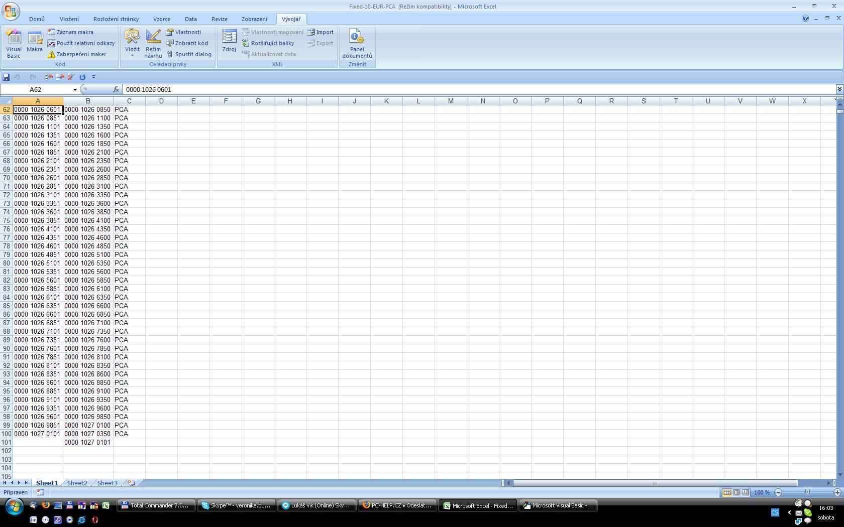

Vaše makro funguje ještě lépe než od Atari. Je především mnohem rychlejší a super, že se nemusí nic nastavovat. Krásná práce! Akorát to na poslední řádku do sloupce B, kde už nic být nemá vypíše poslední řádku ze sloupce A.

jj, taky jsem teď na to přišel. Když je počet plných řádků dělitelný 250, tak tam tohle zůstane :mad:
Už pracuju na updatu.
