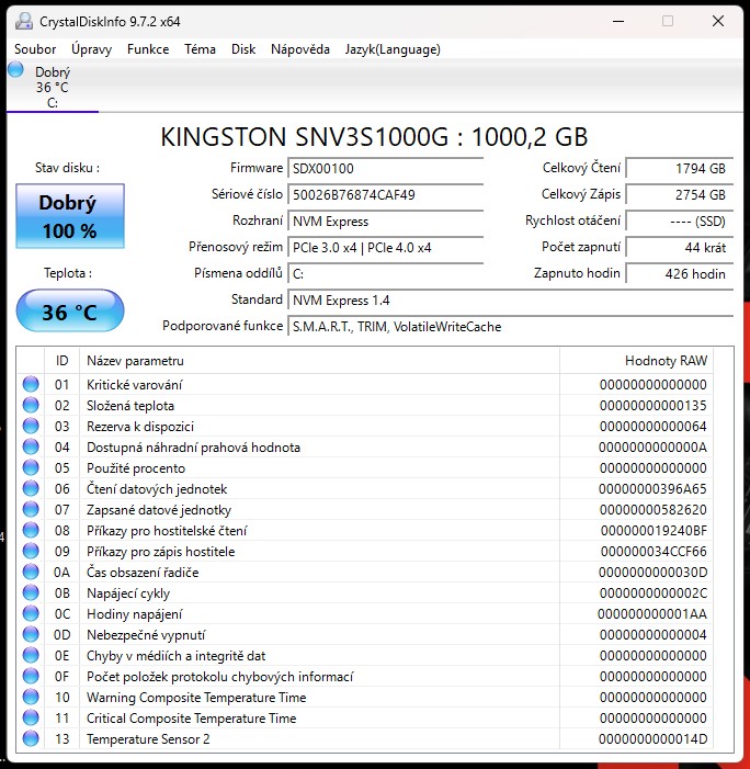

Před asi měsícem jsem si koupil nový PC https://www.alza.cz/lynx-challenger-ryz ... 360565.htm V pondělí a dneska se při zapnutí objevila chybová hláška "your device ran into a problem and needs to restart" doprovázená takovým podivným zachrčením v reprácích. PC se restartoval a v pořádku naběhl a bez problému funguje. Co může být za problém? Možná je to blbost, ale můžou být problém ty repráky? Ty už jsou několik let staré.

Skús si nainštalovať CrystalDiskInfo a pozri sa na disk.Môžeš sem dať aj screen.

Disk
