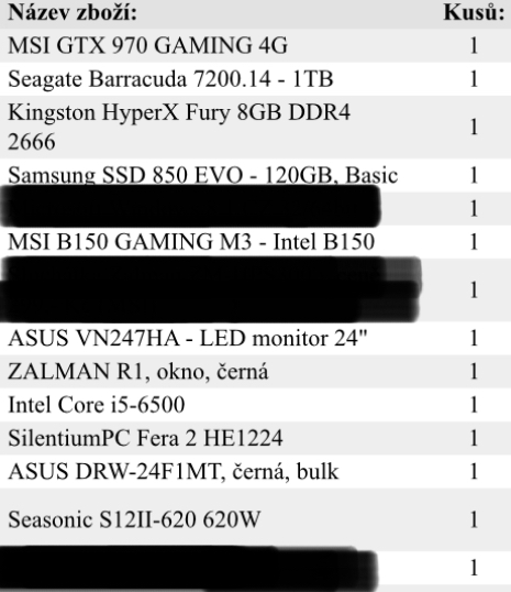

Potom jsem vyměnil zdroj za nový Corsair CX650 a první zapnutí proběhlo v pořádku, ale když jsem počítač zapnul druhý den tak znova to samé…
Jestli je teda mrtvá MB, tak moje otázka zní - má cenu upgradovat setup viz příloha (akorát jsem dokoupil jednu stejnou RAMku), nebo by bylo lepší koupit celý nový počítač?

Zivan
Příspěvky: 2745
Re: Počítač se nezapne
Příspěvek od Zivan »
Jeste bych zkusil vytahnout tu grafiku a monitor zapojit do desky.

Alferi
Příspěvky: 1246
Příspěvek od Alferi »
Pokud u deset let staré sestavy selhává MB (pokud je to tento případ), tak už většinou není nová k mání. Nemluvě o tom, že tento hardware už bude mít problémy s přechodem na novější windows.
