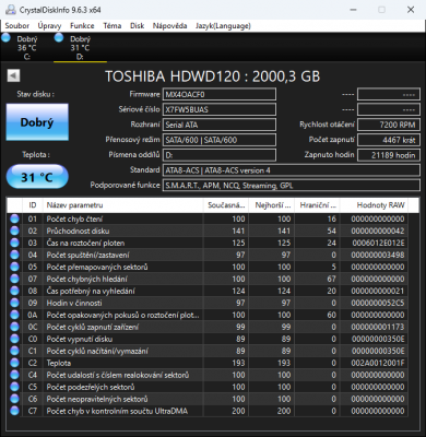

Zdarec lidi, chtěl bych si jen potvrdit zda má domněnka je správná. A to ta že mi nejspíš chcípá plotnový disk. Dneska se mi totiž stalo že se disk po zapnutí PC neukázal v nabídce a nereagoval ani po přepojení kabelů. Musel jsem jej ve Windowsech znovu přiřadit a bohužel provést i formátování. Od té doby disk jde zas vidět v systému.

Ve SMARTu neni zadna chyba.
Pokud ma disk hw problem, tak si muzes byt jisty, ze nejake prirazeni ve Windows ho nevyresilo.
Ten format byl nejspis naprosto zbytecny.

Formát neřeším, fotky tam nebyly... V BIOSu jsem jej neviděl, takže by jen chyba ve windowsech? Jinak si to nedokáži vysvětlit.

Jak bylo řečeno, SMART vypadá dobře, ale to neznamená, že je v pořádku. Zkus na něj pustit Error Scan (HD Tune), pak se uvidí:

Kdyz nevidis disk v BIOSu, tak to 100% neni chyba ve Windows.

Tak jediný co by mohlo být špatný tak je konektor na desce.... kabel jsem dával nový, když jsem měnil skříň, zdroj a grafiku.

Muze byt vadny disk.
Ze SMART neukazuje zadnou chybu neznamena, ze disk je v poradku.
