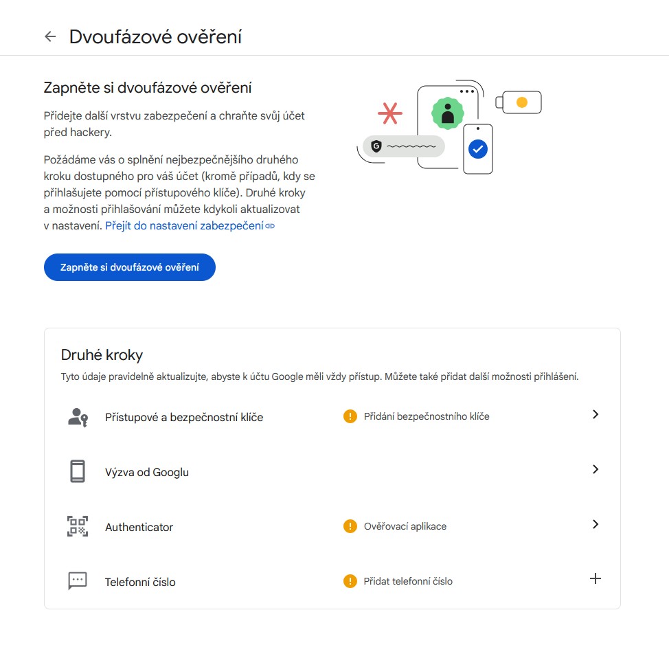

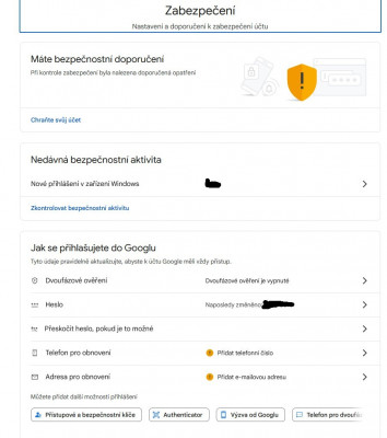

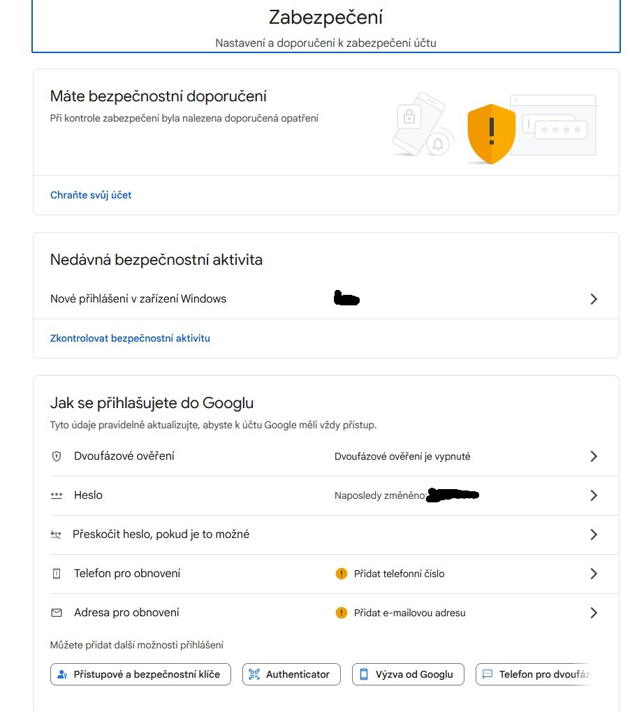

Po přihlášení na účet gmail na webu se zobrazily následující možnosti - viz printscreen. Na druhé fotce obrazovky je napsáno, že dvoufázové ověření je vypnuté - ale to platí pouze pro účet na webu. U Outlooku nastaveno bylo (ale to už se mnohokrát opakuji). Fakt nevím, kde může být chyba. Nastevení a výjimek jsou mraky (prase aby se v tom vyznalo).

To dvoufazove overeni musis zapnout, je to vlastnost UCTU a ne Outlooku. Dal uz pak nemusis nic hledat, to sestnactimistne vygenerovane heslo das do Outlooku a fertig.
