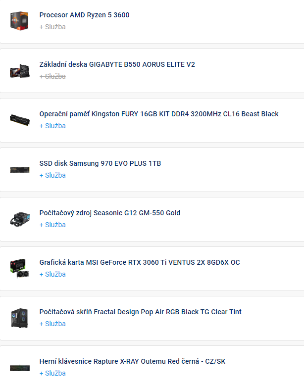

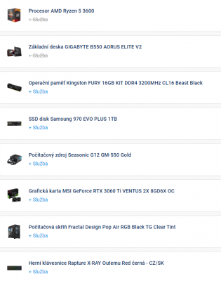

Zdravím kolegové, omlouvám se, byl jsem teď pryč na školení.
šulda:
Zasílám, co máme doma za PC:
můj:
- deska asus tuf gaming x570-pro wifi
- ryzen 5600x
- evga ftw3 rtx 3070ti
- paměti corsair vengeance cl16 3600 mhz rgb rt atd.
- OS na disku m2 samsung 980
- zdroj corsair rm750x (2021)
- bedna bequiet pure base 500DX
žena:
- myš má yenkee yms 3017, to je drátová, jako klávesnice
meda2016:
Bude stačit sedět u toho "v trenkách"? :D Oblečení rozumím jak koza petrželi. Snažil jsem se teď několikrát nahrát vstání od stolu na telefon, ale prozatím se PC nikdy v ten moment nezapl.
Odsunu křeslo myšleno takto - položím obě chodidla na zem a odsunu se nohama od stolu, nohy připravím do polohy pro vstyk z křesla. Vstanu z křesla myšleno takto - zapřu se rukama o opěrky a zvednu se ze židle. V tento moment se PC zpravidla zapíná.
