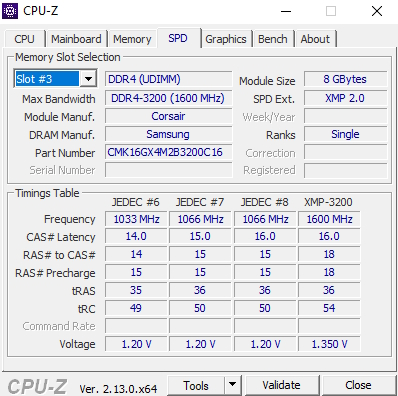

Mám základní desku ASUS TUF GAMING B550-PLUS. Do teď jsem měl 2x 8GB RAM ve slotech A2/B2. Teď jsem koupil další 2x 8GB, ale jiný výrobce (takt a časování stejné). Nějak nevím jak vlastně mám ty moduly uspořádat, aby to běželo správně. Původně jsem je dal ob slot, jako jsem byl vždycky zvyklý, ale začal mi padat Chrome, měl sem jednu modrou smrt a začal padat i Minecraft. Tak sem se podíval do manuálu a tam to na mě působí, že by měly být ty stejné moduly vedle sebe? V obou případech to nikde neházelo žádnou chybu, v obou případech mi normálně HWinfo ukazovalo, že běží v dual channelu a že je kapacita 32GB. Neví někdo jak to má být správně?
Teď to tedy mám Corsair A1/A2, Crucial B1/B2.

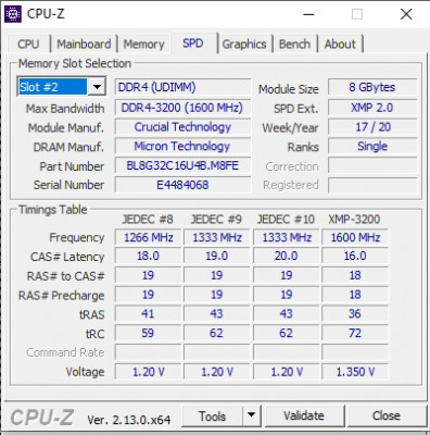

Správne je tak,ako ich máš teraz.Kúpil si 2x8 ,ako dual,KIT? Daj sem screen z CPU-Z , položka Memory a SPD z tých ram.

RIKI22 píše:Správne ja tak,ako ich máš teraz.Kúpil si 2x8 ,ako dual,KIT? Daj sem screen z CPU-Z , položka Memory a SPD z tých ram.
Pardon, napsal jsem to do původního příspěvku blbě, opravil jsem to tam. Tak sem to měl původně, ale to mi dělalo ty chyby.

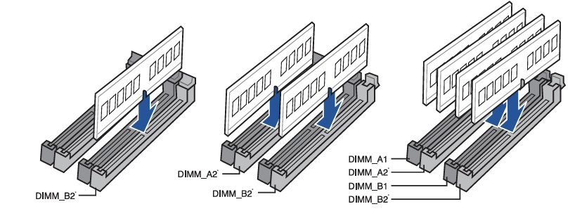

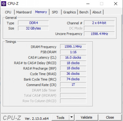

Mám to teď Corsair A1/A2, Crucial B1/B2. Tak sem to pochopil podle toho obrázku, když jsou tam ty dvě zelené šipky vedle sebe.
Takže to má být teda ob slot? Oboje byly kupovány jako KIT 2x8GB.
Na Redditu to taky někdo řešil a píše tam, že to taky má A1/A2 a B1/B2.
