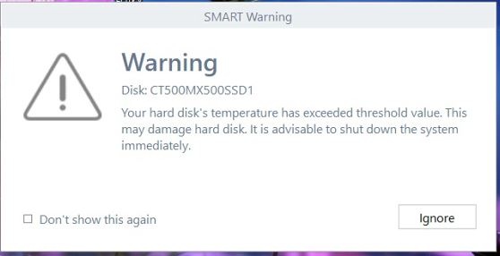

Ahojte, ssd Crucial MX500 mi náhodne jednou za čas hodí takúto hlášku, po restartu zmizí. Co si o tom myslíte, čo s tým? Disk je ešte v záruke ale keďže sa hláška o prehrianí objavuje náhodne tak uvažujem že by s reklamací asi bol problém a beztak mi to vrátia jak to je.
Alebo by som mal skúsiť nejaký program na zanalyzovanie stavu disku ktorý by mohol najsť problém a ten použiť ako dokaz pri reklamaci?

K akému programu patrí táto hláška ?Používaš :https://www.crucial.com/support/storage ... EyNjg5MDU1
Re: Crucial MX500 - náhodne hlášení o prehriati
Ze se ti disk prehriva je tvoje chyba a na poskozeni prehratim se zaruka nevztahuje.
Je nuno resit vysokou teplotu disku, tedy nedostatecne chlazeni uvnitr pocitace.
Interni cidlo disku hlasi prekroceni kriticke teploty, tato hlaska je falesna malo kdy.

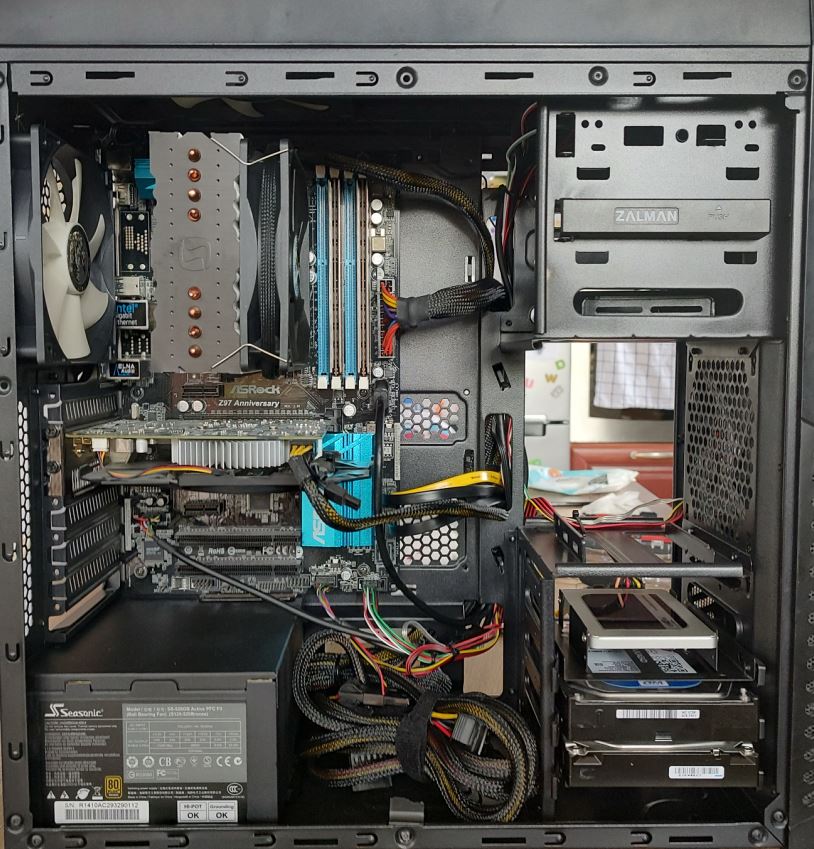

Zase se tu řeší HW v PC o kterým se ví prd. Kua u doktora taky jen zahlásíš že si nemocný? Přílohu umíš, tak až udělás ten test disku a když bude výsledek OK, tak nám ukaž to PC.

Spíš asi šlo o to že cca 1 a pol roka PC takto šlapal bez zmeny. Deje sa to orientačne jednou za mesiac a nemusí to byť u náročných činností ktoré by ukazovali že sa v bedni viac topí ... PC je starý cca 10 rokov, disk je tam 2 roky.

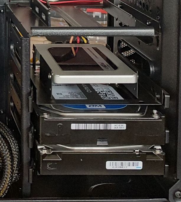

Možná jej trochu ohřívají disky pod ním. Ideální by bylo, kdyby ten přední ventilátor byl níže a ofukoval disky. Mám podobný SSD a je fakt, že je o více než 10 stupňů teplejší, než Samsung EVO, který jsem koupil nedávno.

Veď je tam dosť miesta, dať to SSD vyššie.
Ty dva plotnove disky tesne u sebe jsou take spatne, zvlast pokud maji vyssi teplotu nez 40 stupnu.

Mal som tak nad sebou 5x 3,5" disk a nad nimi 1xSSD a bez problémov.A on má prázdnu skrinku,kde je problém s teplotou ?
Veď to vyzerá,že skrinka má vpredu 2x ventilátor.
