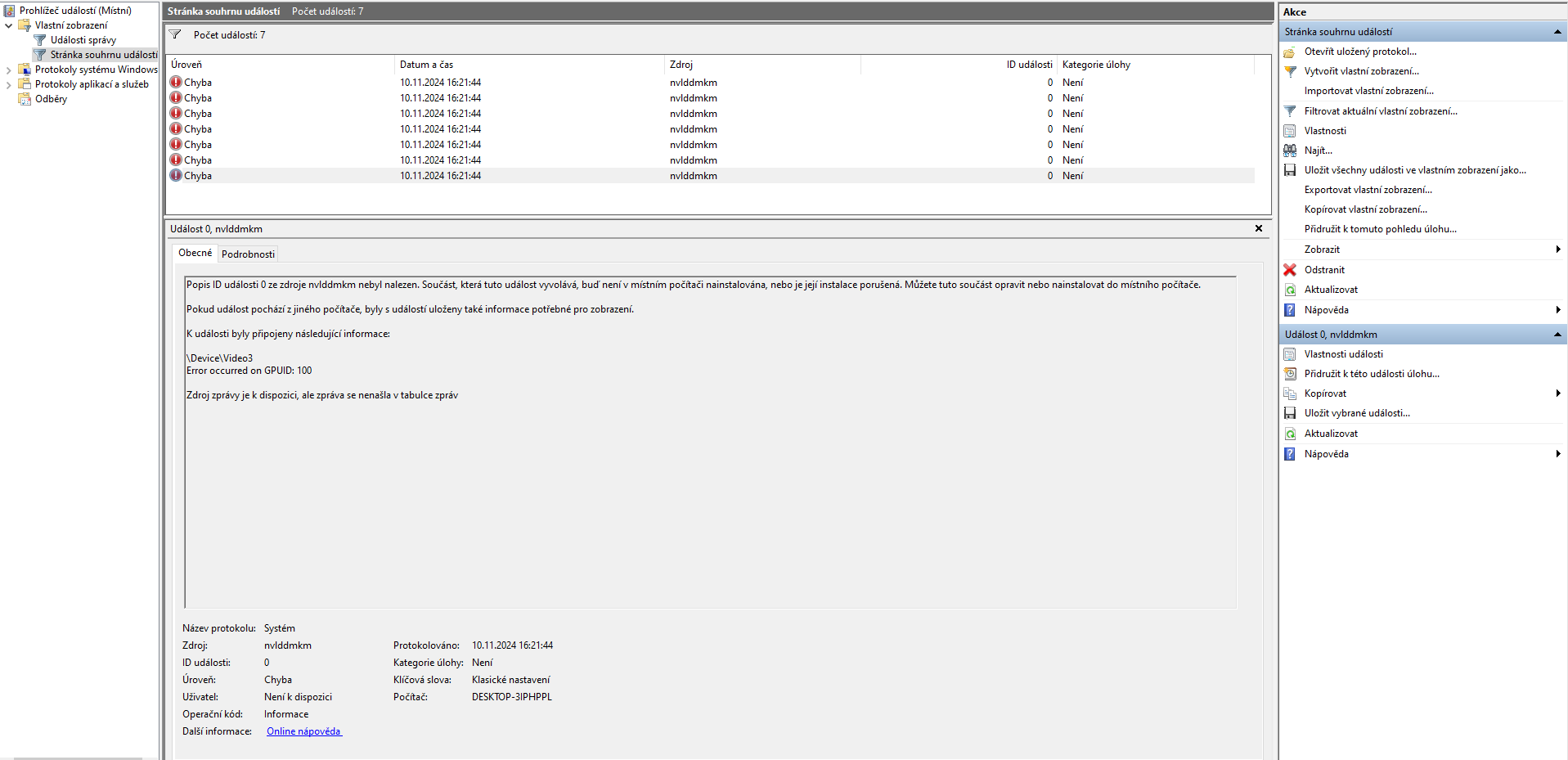

Zdravíčko, dnes mi na max. pár sekund zhasl počítač a potom se vše načetlo až na jednu aplikaci. Našel jsem jsem toto v hlášení Zabezpečení a údržba > Sledování spolehlivosti. Dokáže mi říct jak moc kritické to je a co se vůbec jedná.

Jak moc kriticke to je uvidis sam casem a o co se jedna take musis zjistit sam, pouze z tehle chyby se to zjistit neda.
Je treba postupovat metodou pokus-omyl. Pokud se to bude opakovat, je to vazne a muze to skoncit ze nebude obraz vubec.
Ja osobne bych tipoval, ze se restartoval ovladac graficke karty (mel bys najit zaznam v Prohlizeci udalosti) a obvykle
se takto projevuje umirajici graficka karta.
Stejne tak to muze byt problem s ovladecm - pres DDU vymaz vsechny ovladace grafiky a nainstaluj aktualni.
Take muze byt vadny zdroj.

Mohlo se jednat o BSOD , zkusil bych se podívat do BSOD Vieweru od NirSoftu https://www.nirsoft.net/utils/blue_screen_view.html , dole kliknout na Download BlueScreenView 64-bit (in Zip file) . Pokud tam tento záznam bude, tak dvakrát na něj poklepej a opět pošli screenshot.

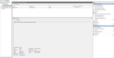

Prohlédl jsem Prohlížeč událostí. V daném času a datu jsem našel pouze toto v screenshot č.1 je těch chyb více stejných pod sebou v screenshot č.2 je jen jeden
Pravděpodobně to bude ovladač GK který jsem neaktualizoval delší čas. Pokud však nevyčtete ze screenshotů něco závažnějšího nebo dalšího.
