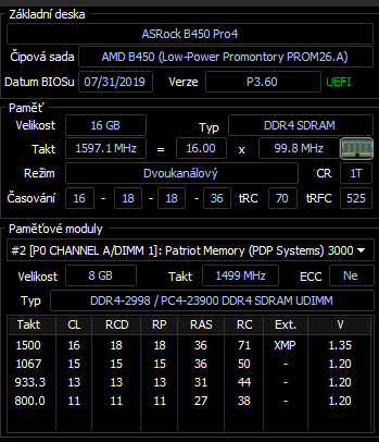

akorát teď koukám na HWinfo a tam mám takt pouze 1500 MHz viz fotka

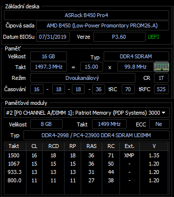

při změně v biosu že ram není ddr4 3000 ale je třeba 3200 tak jsem se dostal na frekvenci 1600 MHz

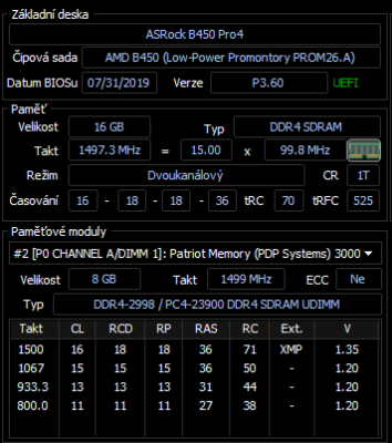

po přidání v biosu že se jedná o rychlejší ram

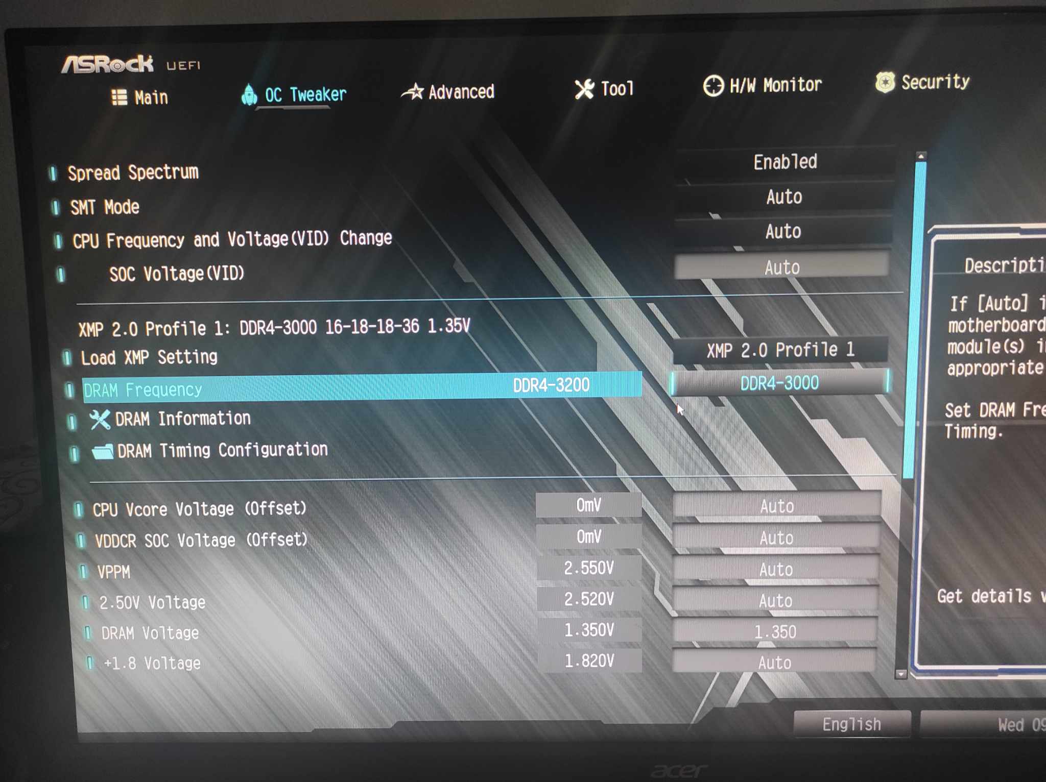

bios nastavení XMP
bios nastavení XMP

HWinfo 1500 + 1500 = 3000 kapišto? Bios neaktualizuj! U týhle desky to může být cesta do pekel. Taky si nám mohl prozradit při jaký činnosti máš RAM využitu na 100%. Pokud ji potřebuješ rozšířit, tak udělej co radí petr. S XMP budeš na 3600MHz. V manuálu k desce máš kam vložit RAM, tady to je A2 a B2 jak to máš.
