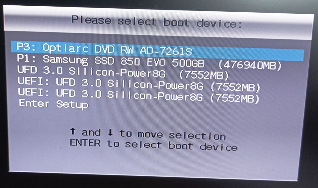

Zakážeš si v biose, boot v režime legaci alebo pri spustení inštalácie cez Boot menu ,si spustíš bootovací flash disk v režime UEFI nie Legacy.

Cez ponuku Boot menu mám na výber spustenie flash,označenie Power 8G :UEFI alebo Legacy.
Ak si stiahneš ISO súbor Win11 a pripravíš flash cez Rúfus, pre schému oddielu GPT ,tak určite sa Ti nespustí v režime Legacy.

Stačí v BIOSu vypnout CSM a nemusí při bootu nic vybírat. Pokud je správně vyrobená inst. fleška (FAT32), pak vždy nabootuje do UEFI, protože tam žádná jiná volba v Boot menu MB není. Po instalaci se tam objeví navíc ještě Windows boot manager.
