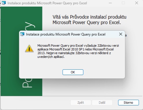

Mám Microsoft 365 Apps pro firmy
A jak vidíte instalace mi nejde
Re: Excel komparacedvou soborů
Bodejt by sla, kdyz je to doplnek k 2010 a 2013.

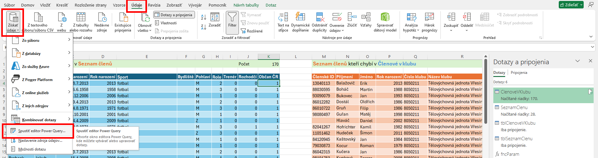

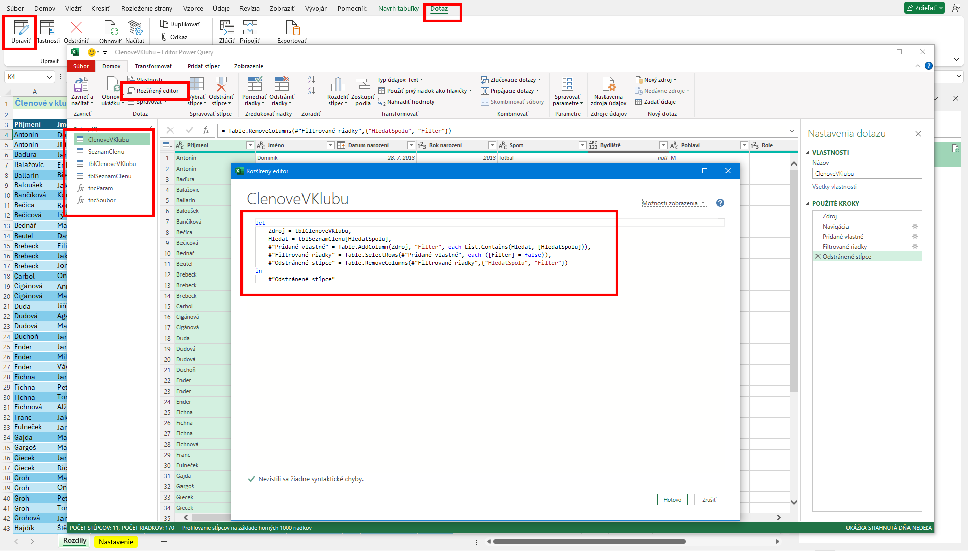

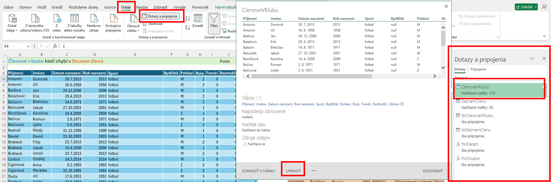

Ak kliknete do výsledkovej Tabuľky, máte v hornej lište menu položku Dotaz? Ak áno PowerQuery je obsiahnuté a zapnuté. Ak nie mrknite do Súbor - Možnosti - Doplnky - Spravovať - Doplnky architektúry COM - Spustiť. Mali by byť zaškrtnuté "Microsoft Power Map for Excel" aj "Microsoft Power Pivot for Excel". Každopádne by mal byť PowerQuery obsiahnutý od 2016 (2016, 2019, 2021, 2024, 365).
Dotazy si môžete pozrieť v Údaje - Dotazy a pripojenia, alebo na karte Dotaz - Upraviť.
Pridal som 2 druhy. Jeden čerpá z dát, ktoré mu nakopírujete do Tabuliek, a druhý priamo zo súborov z disku (a aj to ešte 2 spôsoby na výber).
