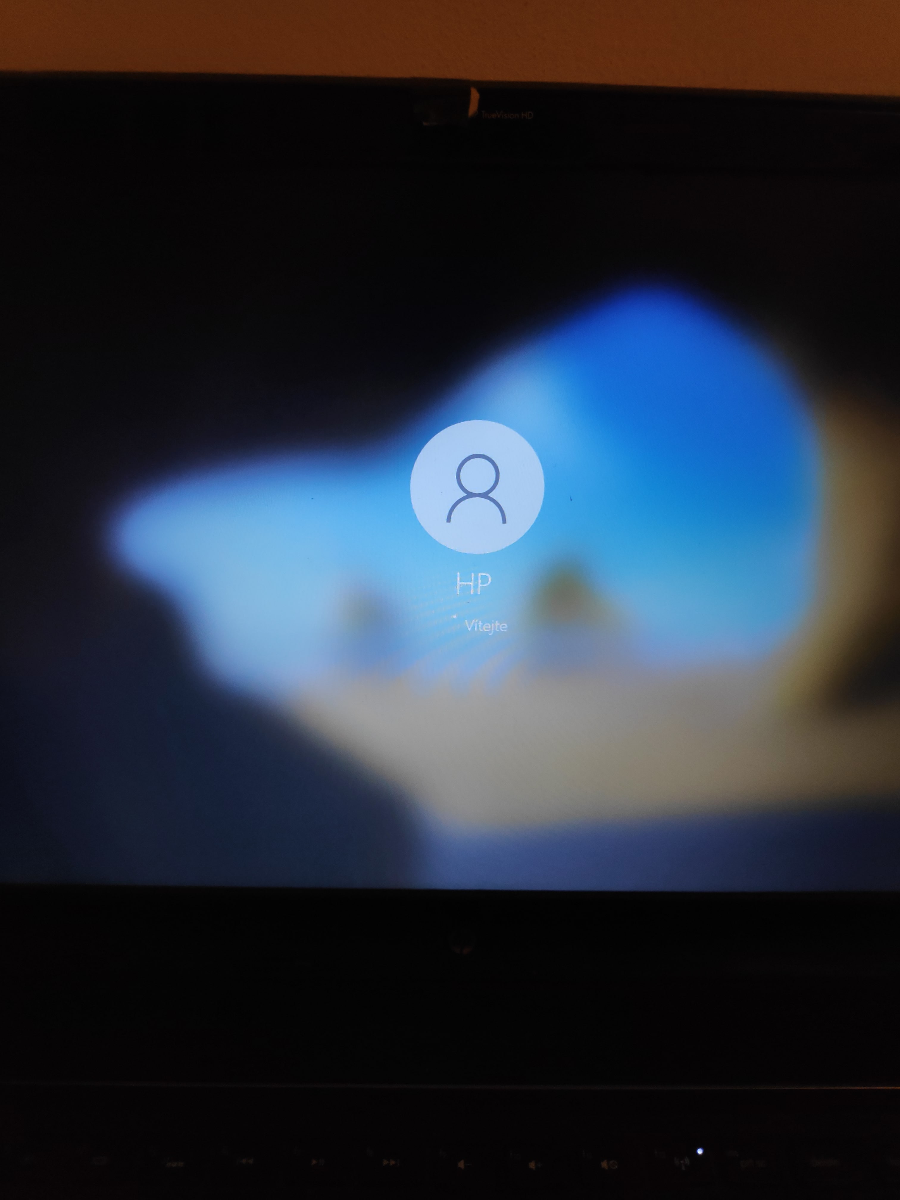

mamka má nějaký dívný ntb, je tam cracklý windows 10 s tím PC byly už dříve problémy, mám tušení že i po HW stránce zejména hardiskem. Je to nějaký HP cca 7 let starý. Aktuálně ten PC lze používat nějak napůl, třeba spodní lišta je absolutně nefunkční, nějaké funkce nefungujou, internet s netflixem ano :).
Koupil jsem windows na aukru s tím že udělám bootovací flashku, strčím a přeinstaluju systém...
No ale nastal problém. Ten PC mě ani nepustí k BIOSU. Ani nabootovat z flashky mě to nedovolí. Moje proklikávání nastaveními při spuštění PC při pokusu dostat se k bootování přes flashku vždy skončilo tak, že si PC najelo normálně do klasické obrazovky po spuštění PC :shifty: .
Takže to shrnu, PC mě nepustí k BIOSU, nejde mi bootnout z flashky...
Napadlo mě odpojit hardisk, ale nevím jestli to něco vyřeší.

Snažil jsem se o to přes F10 při startu :D

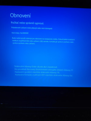

Tam je právě ten problém že mě to k tomu BIOSU nepustí :), když mačkám F10... tak: mi to tam hodí něco modrého s nápisama zhruba na sekundu (pravděpodobně Obr. 2) a pak to napíše toto:
Obr.1
Toto je obr.2 teď si nepamatuju kde mi to vypsalo, ale myslím že když jsem se chtěl dostat do BIOSU přes Obr.3
Obr.2

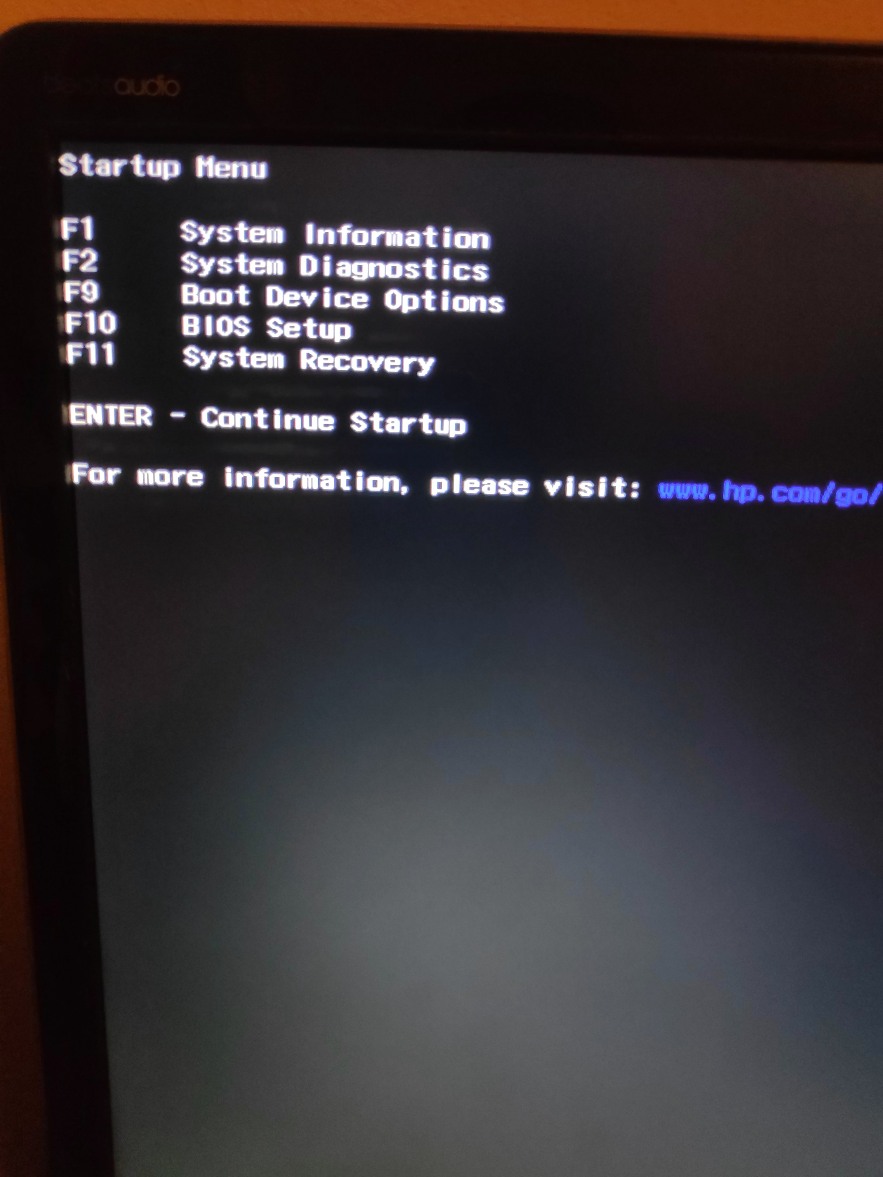

Když jsem mačkal ten shift, tak jsem se dostal tam kam se dostanu s ESC, nějaký menu:
Obr.3

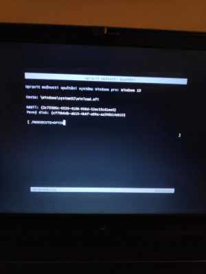

No a zde když zmáčknu F10, tak se dostanu sem :dontgetit: :
Obr.4
Takže se k tomu Biosu vlastně neumím dostat :shifty:

F9 pokud zmacknu v Obr.3, tak se to zapne do uzivatelskeho prostredi jako na obr 4. Ja vam fakt nekecam, dela to tak, cekal bych ze to neco napise, ale ono to smeruje do toho uzivatelskeho prostredi vzdicky :)..... pri zmacknutem FN jsem to zkusil a taky nic, to se to ani neoopovazuje neco udelat ---> uzivatelske prostredi.
