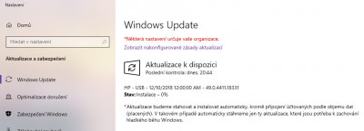

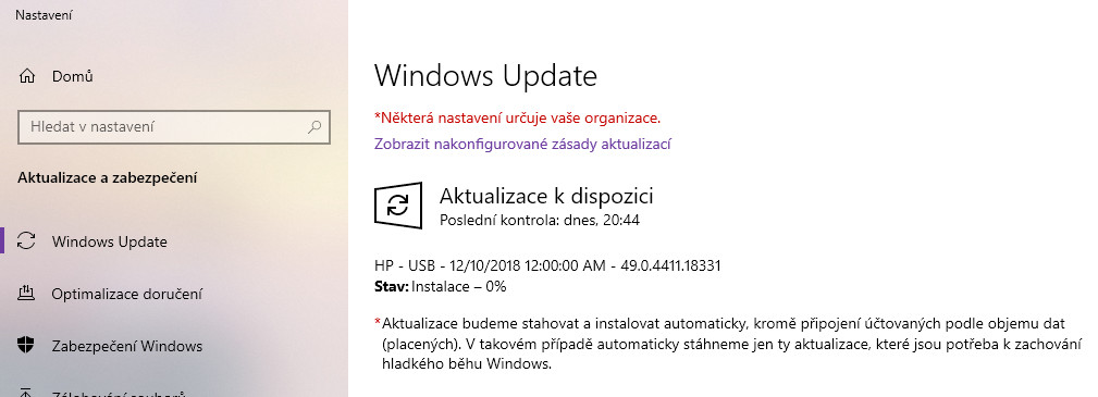

Windows Update mi už delší dobu (už víc než 1 měsíc) denně hlásí, že je k dispozici nová aktualizace. Pokaždé, když dám "Nainstalovat aktualizaci", tak to jakoby naoko proběhne a ukončí se to zprávou "Vše je aktuální", ale aktualizace se nenainstaluje - není v Seznamu nainstalovaných aktualizací.
Jedná se o tuto aktualizaci (viz obrázek):

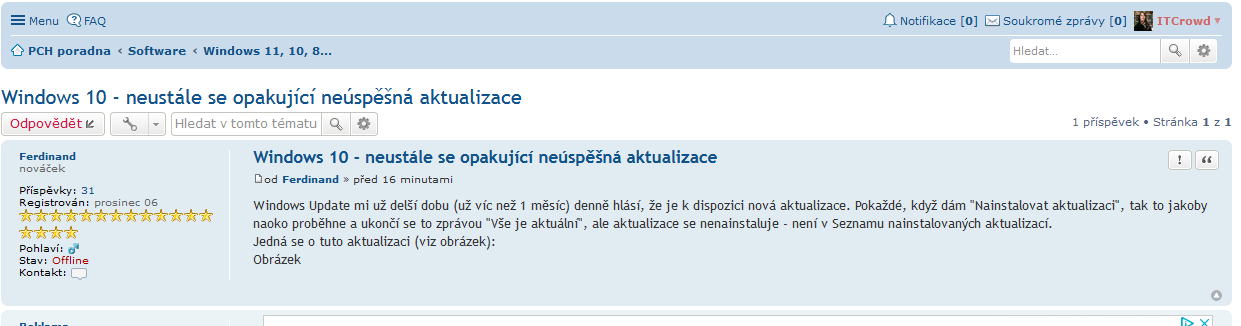

Re: Windows 10 - neustále se opakující neúspěšná aktualizace
1. Obrázky se vkládají sem jako příloha. Pak tam bude něco vidět. Takhle tam není nic.
2. Bylo řešeno třeba zde: viewtopic.php?f=46&t=220550&p=1726557#p1726557 Měl jsi prohledat témata a teprve, pokud bys nenašel řešení, založit téma. Viz. pravidla.

Tohle ale není žádná klíčová aktualizace systému windows, ale pro nějakou tiskárnu apod. Bych to vůbec neřešil, pokud zařízení od HP funguje.

Ano, podle toho názvu to vypadá, že je to něco k tiskárně. Je to multifunkční laserová barevná tiskárna, a tisk i skenování funguje bez závad. Ovladače byly nainstalovány při instalaci tiskárny, což bylo 26. 9. 2023. Na oficiálních stránkách HP nejsou žádné novější ovladače - tak odkud se to ale bere? Řeším to proto, že to otravuje opravdu každý den, a to i v případě, že tiskárna je vypnutá!

ad 1. - Dík za upozornění. Pak ale k čemu slouží možnost Vložit obrázek v horním řádku editoru (ve kterém i nyní píši touto odpověď)?

Ferdinand - kolega má také multifunkční laserovku od HP a také mu tam stále visí ten ovladač, ale rozhodně to nijak neotravuje.
Spíše mě zajímá proč tam máš hlášku, že "Některá nastavení určuje vaše organizace" a pod tím "Zobrazit nakonfigurované zásady aktualizací". To je firemní počítač a nebo máš záměrně omezená práva? To by pak musel řešit asi někdo jiný, ne?

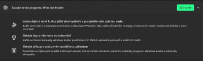

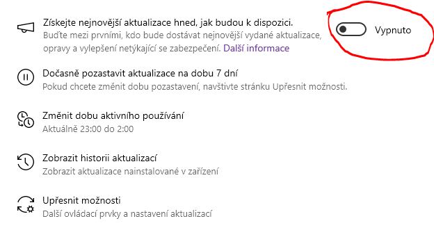

Máš verzi Pro?
Insider:
Člověk se pořád učí.

Ano, mám verzi Windows 10 Professional x64 (22H2).
Co znamená "konfigurace zásad instalace doručování"?

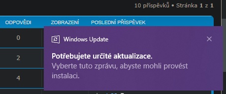

Teď jak píši tuto odpověď, tak opět:
[img]aktualizace.jpg[/img]
[img]aktualizace3.jpg[/img]

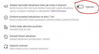

A to mám
[img]WindowsUpdate.JPG[/img]

Pokud je to tvoje pc, tak jsi něco změnil v Editoru místních zásad skupin (pokud jsi neměl aktivní Windows Insider). Zkus - Win+R a otevře se ti příkaz Spustit. Do něho vepiš gpedit.msc - klik na OK. Otevřeš editor. Tam najdi Šablony pro správu - Součásti systému Windows - Windows Update. Na to klikni a vpravo se ti objeví výpis konfigurace. Běžný uživatel tam bude mít u všech položek napsáno "Není nakonfigurováno". Rovněž u položky "Windows update pro firmy". Pokud tam bude aktivní editace, tak to někdo musel změnit. Mohl to teoreticky udělat i nějaký program třetí strany, to nikdo neví. To bys měl vědět ty.
Ještě se pak podívej v nastavení - windows update - upřesnit možnosti jaké tam máš nastavení.
