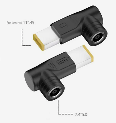

V práci máme X zbytkových nabíječek pro Dell, kde bych jednu mohl mít zadarmo. Ale nejsem si jistý, jestli by to mohlo něco poškodit, vyznáte se někdo? Musel bych použít přechodku, kvůli jinému konektoru a je rozdíl 0,5V. Pokud by jediné riziko bylo, že to bude nabíjět pomalu, tak mi to nevadí, ale bojím se nějakého poškození.

Dnes jsem se dostal k tomu, abych to lépe vyzkoušel a u mě to funguje fajn. Nevím přesně, jaký výkon si z toho notebook bere - jak jsem psal již dříve - hraju většinou na Quiet mode, Conservation na baterii (drží 58%), Wowko mám capnuté na 80FPS v nastavení cca 8/10.
Mám Legion 5 s Ryzenem 5600H a RTX3060, dodávaný s 300W zdrojem.
Dnes zkoušeno s nabíječkou z Dell notebooku 180W s přechodkou a funguje OK.
