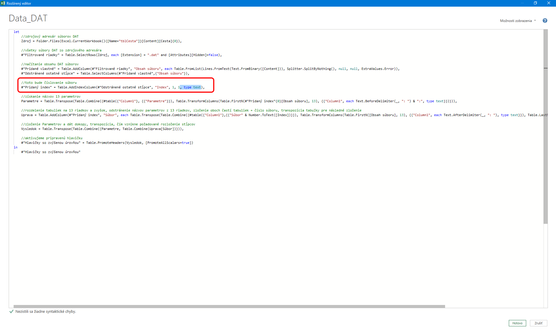

Funkcia Table.AddIndexColumn má 5 parametrov, viď link Microsoft, každopádne odstráňte ten posledný parameter ", type text" je zbytočný.

Při otvírání dotazu se setkám s hlášením o nekompatibilitě. Pravděpodobně mám nižší verzi.
V otevřených datech se zastavím na bodu Pridaný index. Chyba je - Expression.Error: Funkci, která očekává 2 až 4 argumentů, bylo předáno 5 argumentů.

Vy nemáte odstrániť celý "Pridaný index", ale iba posledný parameter funkcie. Menu Domov - Rozšírený editor - tam si nájdite riadokOdstraněn Pridaný index. Sice nefunguje Halvička so zvýšenou.... To nevadí.
Kód: Vybrat vše
#"Pridaný index" = Table.AddIndexColumn(#"Odstránené ostatné stĺpce", "Index", 1, 1, type text),Kód: Vybrat vše
#"Pridaný index" = Table.AddIndexColumn(#"Odstránené ostatné stĺpce", "Index", 1, 1),Pridal som Vám na ukážku aj superrýchle riešenie cez VBA.
V archíve CteniPQ+VBA.zip v súbore nahled.xlsm sú obe, aj PQ, aj VBA.

Informace na webu MS nejsou vždy spolehlivé (existuje víc verzí nástroje - Excel, Power Bi, ..., občas chyby.) Vestavěná nápověda je obvykle spolehlivější.elninoslov píše:Funkcia Table.AddIndexColumn má 5 parametrov, viď link...
(Do řádku vzorců v power query zapsat =Table.AddIndexColumn a enter. Funkce i jiné objekty zadáváme jako hodnotu, tj. funkce bez závorek i parametrů.)
