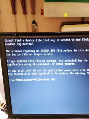

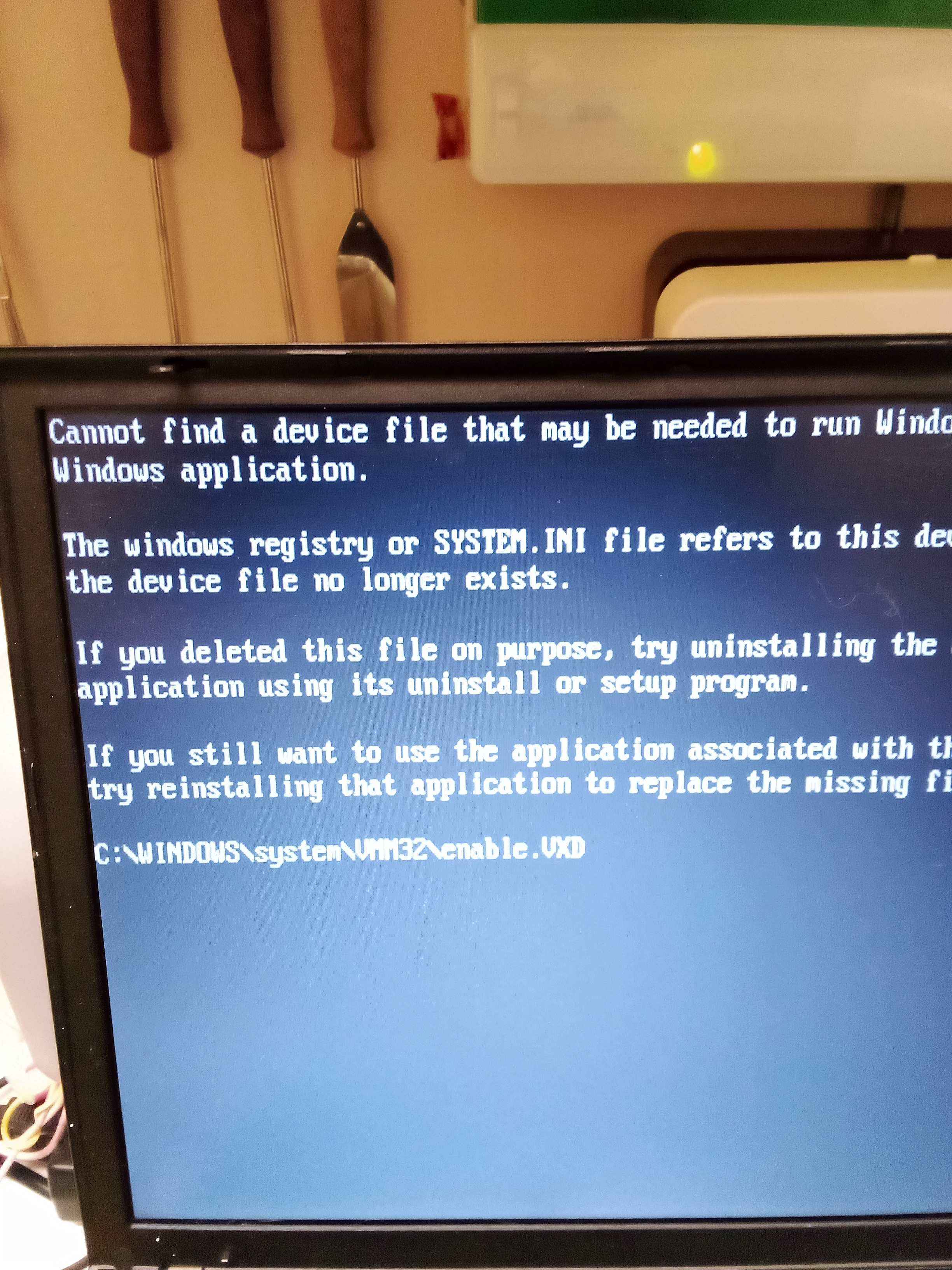

Vážení, prosím o radu- je to směšné já vím, hraju si tu s Windows 98 a nainstaloval jsem si tam neoficiální service pack 3.66 a poté mě při startu počítač napíše že chybí nějaký adresář či co viz obr.
Jak ten adresář vyrušit, aby se to nezobrazovalo a nebo opravit? Děkuji moc
Windows\system\VMM32\enable.VXD ;)
Re: Windows 98 chyba při startu ......VXD
VxD jsou drivery.
Pravděpodobně ho odstranil ten neoficiální SP.

Děkuji moc, a když mám instalační CD šlo by to nějak tam dostat ten driver? Nějakým lehkým způsobem, nebo přes příkaz nějaký
A nabehne ti to? Tak to bud ignoruj nebo odeber Usnadneni systemu.

Ano to nabehne odkliknu to entrem a pak to nabehne, zkusim to odebrat zitra, dekuji moc jestli to tam nekde najdu v tom usnadneni.
