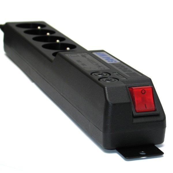

Mám to taky tak. Jedním vypínačem odpojím vše najednou. Spínané zdroje pak vydrží téměř věčně. Není to líbivý výrobek, dělaný na zkrášlení pokoje, ale na bezpečnou funkci a ochranu připojených zařízení.
Používám toto:
https://eshop.inktec.cz/product/prumysl ... -cerna/109
Nabízejí i další varianty za slušné ceny:
https://eshop.inktec.cz/manufacturer/hs ... _-z-o_o_/5

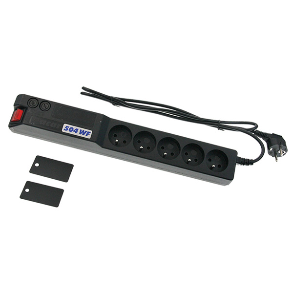

Re: Výběr zásuvkové lišty (prodlužovačka)
"Proč je to levnejsi než jakakoli prodluzka" - k tomu co napsal petr - v popisu je napsáno "schuko". Tedy obrázek nesouhlasí, protože schuko je bez kolíku.
No a co se ochrany týče, mám komplet UPS i s koaxem a RJ45. Za UPS už jen obyčejné prodlužky.
A co se týče vypínání - jednoznačně vypínat.
Příspěvky: 55084
Ja bych tomu popisu 5x Schuko uplne neveril.
Pokud spravne pocitam, je tech zasuvek 6 a ne 5, pricemz na vsech ostatnich eshopech maji popis 6x zasuvka FR.
Nicmene, kdyz kliknes hned vedle na 5x "German" prodluzku, tak ta ma zase dle popisu 6x FR zasuvku prestoze na obrazku je
6 bez koliku a podle nazvu ma mit 5 zasuvek.
Takze TS Bohemia ma prohozene parametry mezi vyrobkama a nesouhlasi jim ani pocet zasuvek.
Komentare od lidi u konkurence napovidaji proc je nizka cena:
Připojení vodičů k ližinám katastrofa - opravdu to nedrží
Vypínač přerušuje jen pracovní zem
Teplota rezistoru R1 (33K SMD) je přes 90 stupňů
