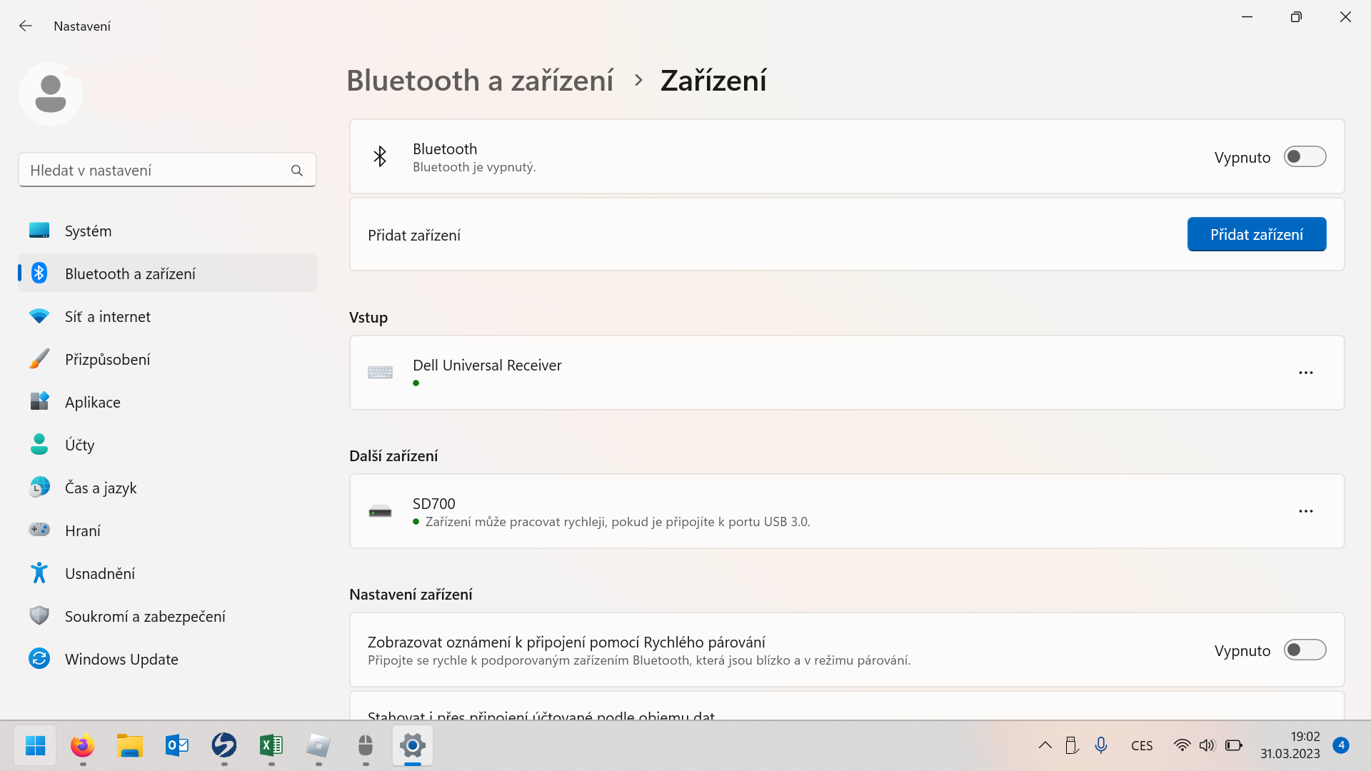

mám externí disk SSD ADATA SD700 1TB.
Disk se mi přestal zobrazovat.
Po připojení do PC se disk rozsvítí a zobrazí se připojení v dolním panelu.
V zařízení je zobrazený a je u něj napsáno, že je připojený.
Když otevřu tonto počítač, tak tam disk nevidím.
Když zapnu Crystal Disk Info, tak se mi neotevře. Jakmile odpojím disk, tak se mi Crystal Disk Info oteře.

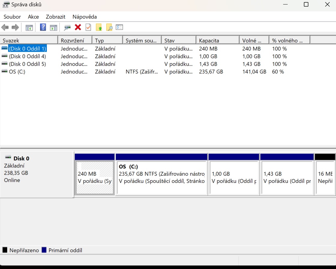

To samé dělá i správce disků.
Napadá Vás něco?

Je vidět ve správě disků
Případně screen ze správy

Už mi to docvaklo. Jaký souborový systém hlásí? Ve správě disků?
Nerozumím - v zařízení, prosím doplň

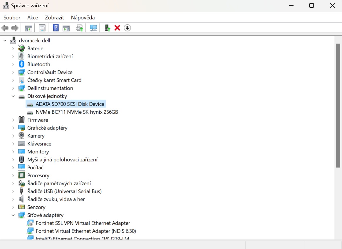

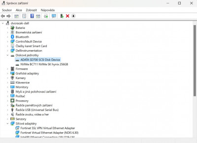

Zdravím, stále jsem nevyřešil problém s externím diskem.
Ve správci zařízení je vidět. Viz příloha.

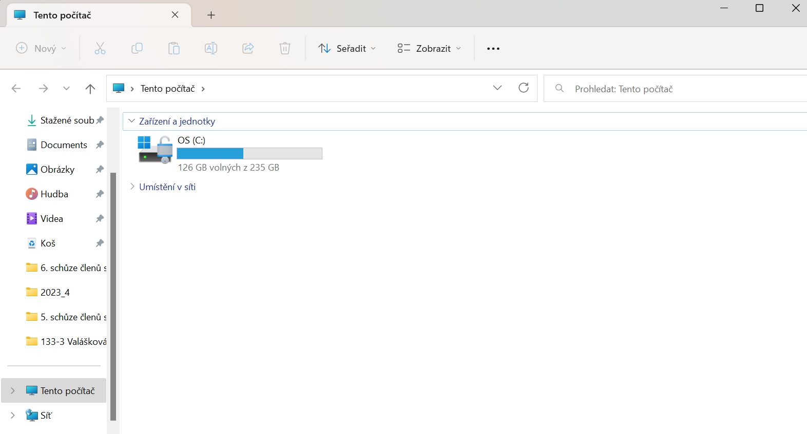

Pokud otevřu tento počítač, tak disk vidět není. Viz příloha.
Když zapnu CrystalDiskInfo, tak dokud je disk připojen, program se ani neotevře. Jakmile disk odpojím, vyskočí CristalDiskInfo s aktuálně zapojeným jedním diskem.
