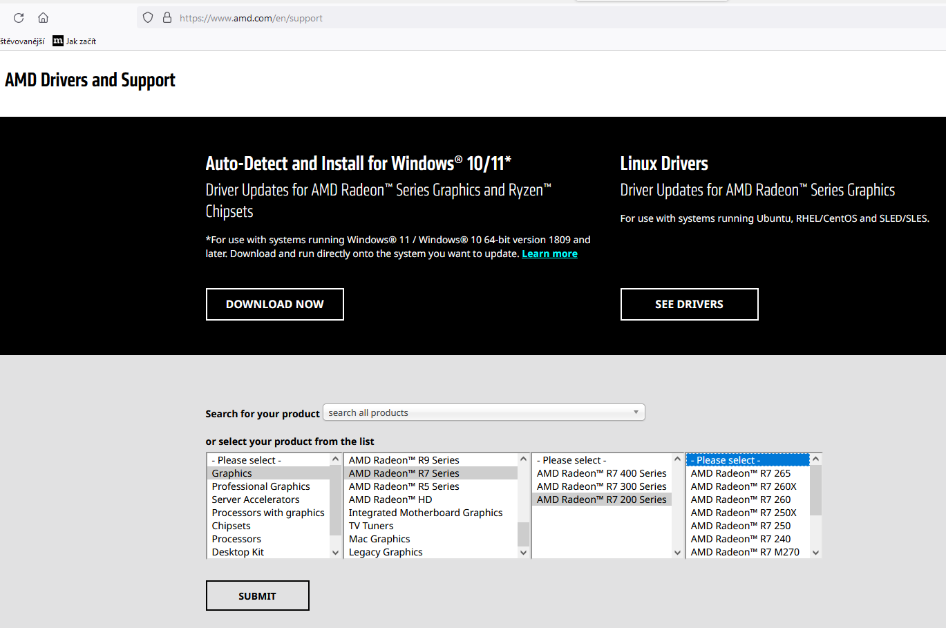

Re: Padá mi grafika- ovladač.
Ten driver na stránkách je, jen si musíš zjistit, jaká přesně je to grafika. Protože "200 series" může být jak 240, tak 260 atd...
Na obrázku je i adresa na které ovladač najdeš.

ITCrowd píše:Ten driver na stránkách je, jen si musíš zjistit, jaká přesně je to grafika. Protože "200 series" může být jak 240, tak 260 atd...
Díky, já to zkusila přes avast driver updater. :-) Uvidím, zda to pomohlo :-) Měla jsem 12 zastaralých ovládačů :wtf:
Díky moc. Já právě nevěděla, jestli mám 240, 260.... nikde jsem to nenašla. Snad to pomohlo přes avast :-) IT lama no :D Vždy jste mi tu ale pomohli, respekt :number1:
