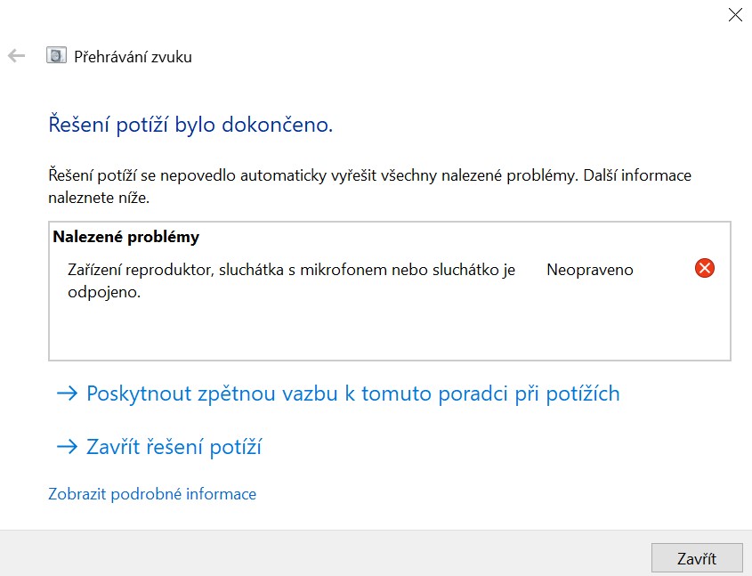

Ahoj najednou se mi naskytl problém z reprákama Edifier R1700bts - u repráku je namísto zvuku ticho - přitom ale mám vše zapojeno kabely - v otevření nastavení zvuku vše dobře nastaveno - ale přesto mi naskočila tato hláška viz obrázek.
Z notebooku se line zvuk normálně.
zkoušel jsem i nové zvukové ovladače a nezabralo to. Baterii do ovladače to asi podle mě nebude to by jel zvuk trochu méně nebo více hlasitěji.

No a přes co je připojuješ?

Při nastavení hlasitosti regulátorem na repru na maximum je slyšet šum?
při snížené hlasitosti na repru cca na 1/4 se dotkni prstem hlavičky Jacku, který připojuješ do ntb
je na repru nějaká signalizace zanutí? pokud ano - svítí?
Repro je připojené přes BT, nebo kabelem? Pokud kabel, zkus BT, pokud BT, zkus kabel
zkus repro připojit k něčemu jinému - např k mobilu
zkus repro přes BT připojit k něčemu jinému - např. k mobilu
zkus k ntb do stejného konektoru připojit něco jiného - např. sluchátka

problém vyřešen. Malý synovec přepl na dálkovém ovladači tlačítko LINE 1. Mělo tam být LINE 2 přepnuto.
