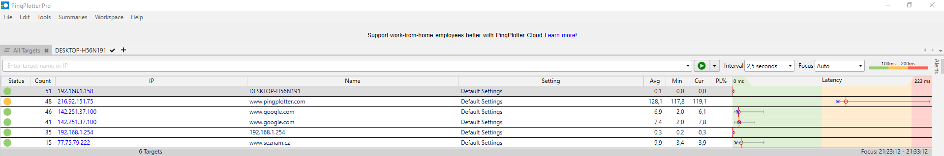

Dobrý den už mě trápí nějakou dobu vysoká odezva. Volal jsem poskytovateli ten mi bohužel řekl že to není jeho problém tak se obracím na vás

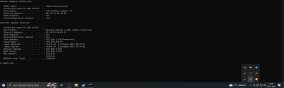

4. výpis ipconfig -all

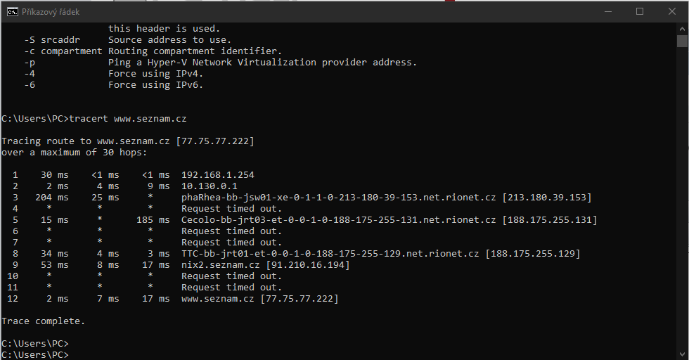

Doufam ze ten pingplotter jsem pochopil spravne

Máš tam strašnou ztrátu paketů mezi počítačem a routerem. A nedodal jsi ping na router.

Otázka laika. Podle čeho se pozná ztráta paketů mezi počítačem a routerem? Děkuji
Re: Vysoka Odezva
Prvni radka v Ping plotteru. Lokalni IP PC a packet loss.
Pokud to neni WiFi, muze byt pritapnuty kabel.

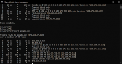

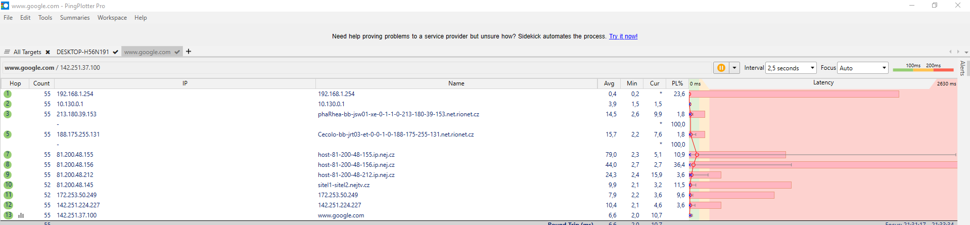

Doufam ze todlenc je ping na router
Takze kdyz je to mezi pocitacem a routerem jak bych tento problem mel vyresit ?

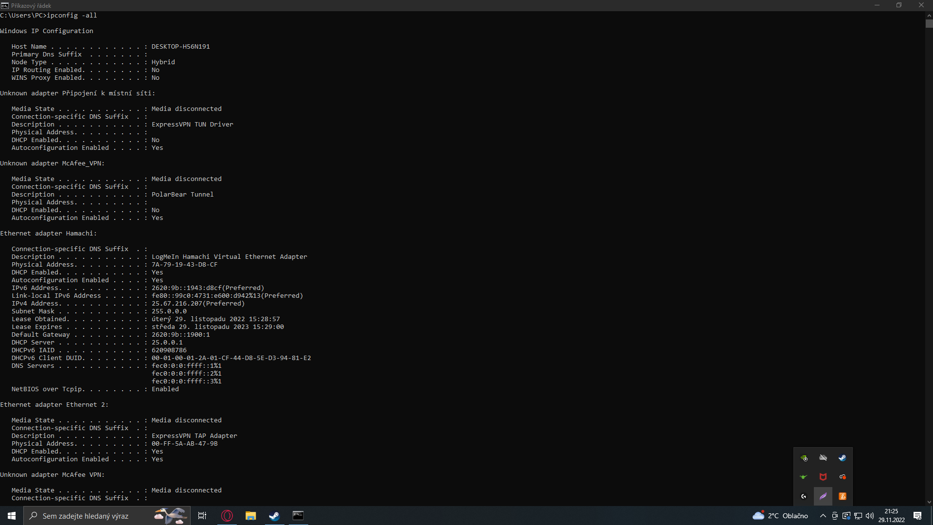

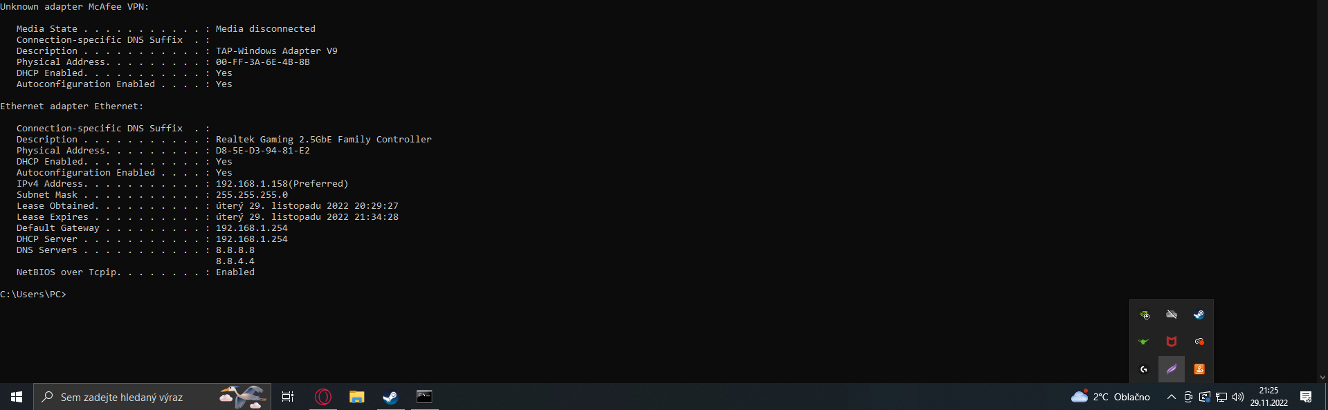

v ipconfig máš bránu (router) pod IP 192.168.1.254, zatímco pingáš 10.0.0.1 a s krásnou odezvou. Takže máš v síti něco, co tam nemá být.

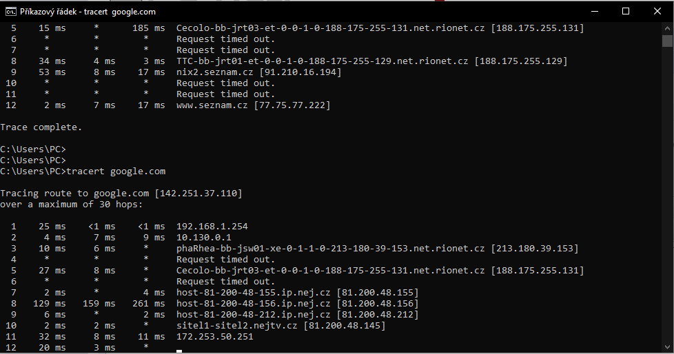

Tady na fotce mi to taky prijde v poradku takze kde bych mel tu chybu v siti najit a odstranit ?
Re: Vysoka Odezva
Tam, co ji najdes:-)
Nech propojeny jen pocitac s routerem a odpoj uplne vsecko ostatni (bez vyjimky!).
Porad spatna odezva ? Vymen sitovy kabel.
Dobra odezva - nektere z ostatnich zarizeni na siti ma chybnou konfiguraci nebo mas na siti
smycku, kdy ti oba konce jednoho kabelu vedou do routeru nebo switche.

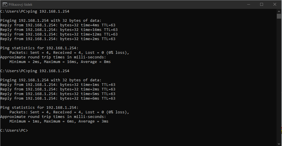

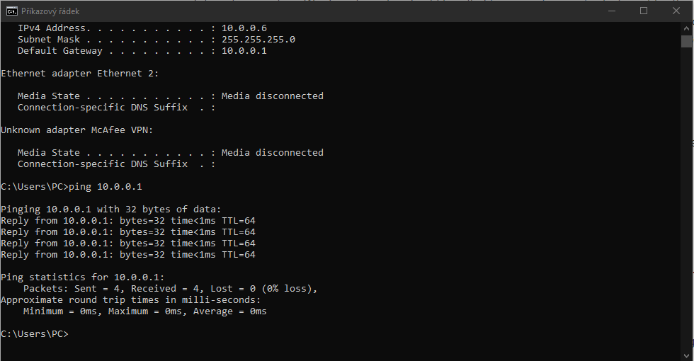

Toto je jeden ping na router: https://pc-help.cnews.cz/download/file. ... &mode=view
Toto je druhý ping na router: https://pc-help.cnews.cz/download/file. ... &mode=view
Z uvedeného plyne, že jednou je router na adrese 10.0.0.1, podruhé je na adrese 192.168.1.254. Tohle rozhodně v pořádku není.
Ty nemáš dost zkušeností na to, aby ti něco přišlo v pořádku, kdybys je měl, poradil by sis sám. A taky to v pořádku není. Na adrese 10.0.0.1 je ping stabilní pod 1ms, na adrese 192.168.1.254 je nestabilní až 16ms.
Můžu odhadovat, že někde na síti běží ještě jiné DHCP. To může být třeba špatně nastavený AP, nebo NAS, nebo jakýkoli počítač s DHCP, případně dva routery za sebou.

10.0.0.1 je předpokládám nějaký DSL modem a 192.168.1.254 bude nějký wifi router. Pokud je to tak tak bych na tom WiFi routeru vypl DHCP server a kabel zapojil místo do WAN portu klasicky do LAN. Evidentně ti tam běží 2 DHCP servery. Ještě se podívej jestli náhodou nemáš kabel co vede z toho modemu do wifi routeru už ted zapojený do LAN portu. Tipl bych že to tak bude.
