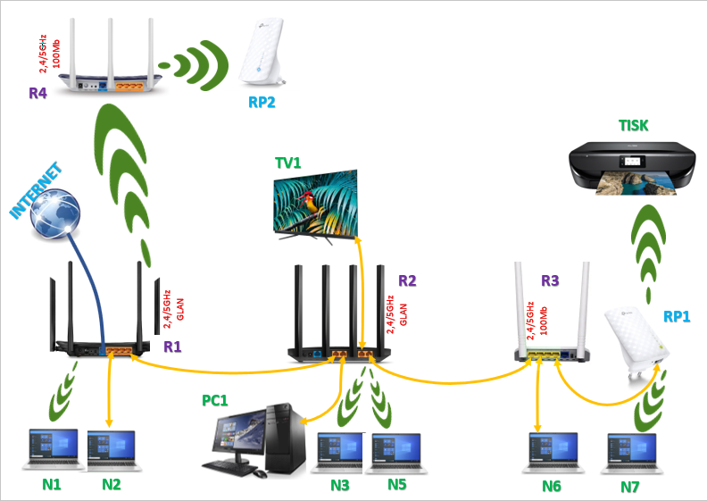

Prosím o pomoc s nastavením sítě. Schéma přikládám. Cílem je mít jednotnou síť.
Chci na všech počítačích vidět ostatní (všechny počítače) v síti.
Ze všech počítačů, aby bylo možné tisnout na WiFi tiskárně.
A TV aby mohla přehrávat média ze všech počítačů.
Už jsem udělal dost pokusů, ale zdá se, že bez Vaší rady to fakt nedám.
Předpokládám nastavení pevných IP aby bylo nastavení stejné napořád i třeba po výpadku proudu.
Všechna PC a NTB mají Win10 nebo Win11. TV android. Tiskárna HP5000.
Díky předem všem za podnětné návrhy.

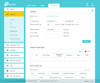

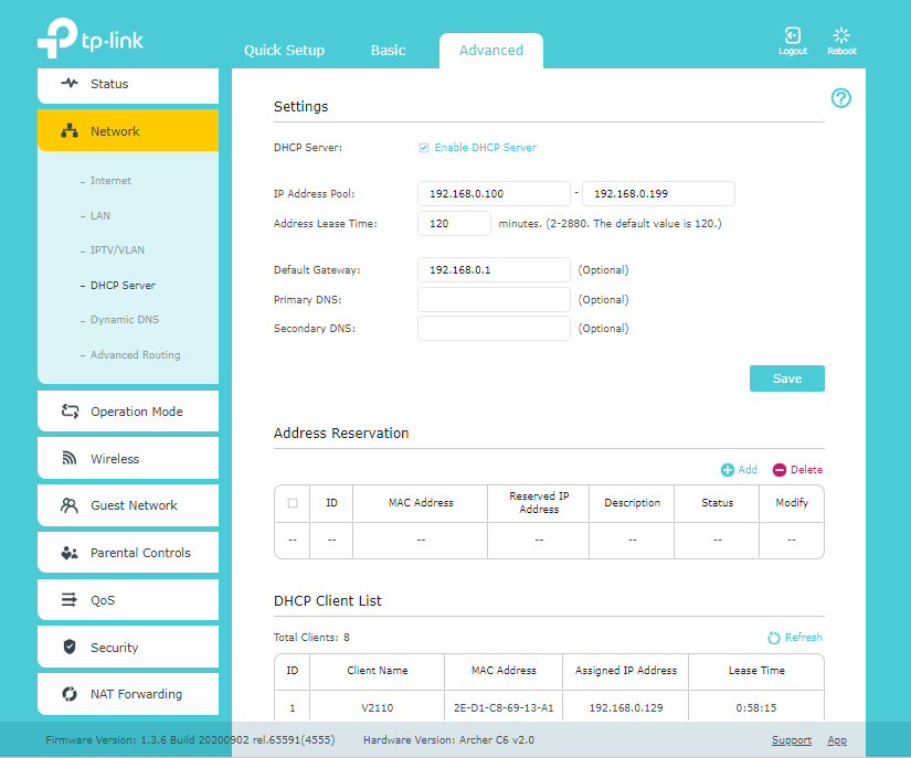

V příloze posílám nastavení DHCP serveru (router R1) - obr1

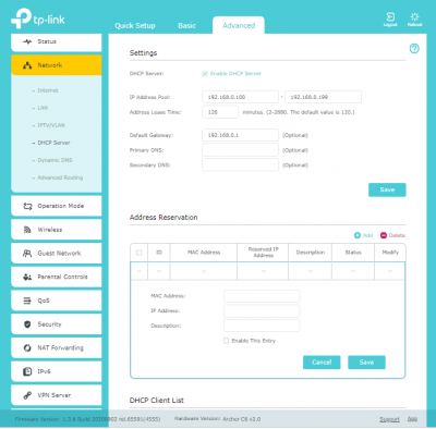

Zde lze rezervovat IP - obr2
Vůbec nevím co s tím. Jaké IP a Jaké MAC adresy ?
Propojení routrů je správné?

Address reservation - Kliknout na + ADD a mělo by jít zadat MAC adresa a IP adresa (v rozsahu DHCP) daného zařízení (routeru, tiskárny, mobilu, PC...). Po restartu daného zařízení bude mít již IP adresu, která je rezervovaná danému zařízení.

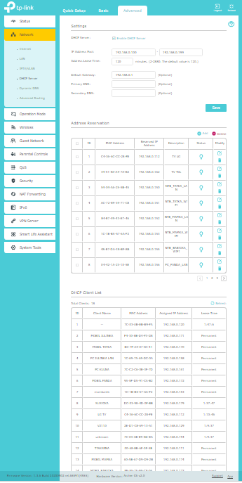

Kazda sitova karta ma svoji MAC adresu, tu tam musis zadat jako rezervaci, pak to zarizeni vzdy dostane
stejnou IP - tu, u ktere zadas MAC. Jedna MAC = jedna IP.
Kdyz se podivas do nastaveni DHCP na pridelene adresy, uvidis MAC vseho co je zapnute.

Re: Vše v jedné síti - jak na to?
V principu ano pokud je to spravne nastavene, tzn DHCP aktivni pouze na R1.
Nicmene vsechny routery by mely byt propojene kabelem (tzn ethernet nebo powerline)
a ty rusicky alias repeatery bych dal pryc.
Vyhazel bych take routery co nepodporuji Gbit ehthernet, je rok 2022 kdy sit jede na Gbitu
a ne jen 100 Mbit/s jako v roce 1997.
