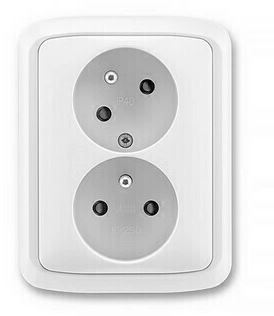

Klasická domácí zasuvka s dvěma zdířkami. Zatím tam mám 1 prodluzovačku a na ni připojenou další, protože potrebuju mít něco připojeného o 2 metry dále.

Je to takto ok? Hledal jsem prodluzky, ale ty co by mi vyhovovaly mají zahnuté konce, takže dvě prodluzky pod sebe nezapnu do zasuvky.

Úplně správně by bylo předělat zásuvku na pootočenou: https://www.elektromaterialy.cz/pootocena-dvojzasuvka tam se ti prodlužky vejdou obě.

Jedna prodluzovacka a to primo do zasuvky je jeste OK (tzn dve prodluzovacky do dvojzasuvky). Rozdvojky a dve
prodluzovacky za sebou mame primo zakazane tak predpokladam, ze to ma svuj duvod. Jestli nejdou dve prodluzovacky
strcit do dvojzasuvky tak je treba vymenit zasuvku za jinou, ktera je nahore otocena do strany aby tam bylo mozne strcit
dve prodluzovacky bez rozdvojky. Urcite nenahrazovat spatnou zasuvku nejakou rozdvojkou.
Jedine spravne reseni je aby elektrikar pridelal na zed dalsi zasuvky nebo aspon vymenil tu stavajici.

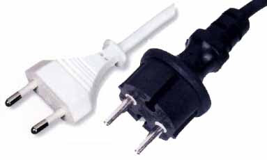

Koupil bych klidně tohle: https://www.alza.cz/hama-prodluzovaci-p ... 028092.htm , ale píše se tam, že nevhodné pro starší české vidlice bez postranních kontaktů tzn co? Tohle:?

Ta hama, když si to prohlédneš pořádně, nemá kolík. Takže tam strčíš jen nové, co umí oboje. Zástrčky bez kolíků se u nás myslím prodávat nesmí.
Takhle vypadá stará (bez kontaktů na straně, jen kolík)
stará
stará
A takhle nová, kombinovaná - umí kolík i kontakty
nová
nová
Takhle vypadá zástrčka bez kolíku (schuko) - tu nestrčíš do zásuvky s kolíkem
schuko
schuko
Více o tom třeba zde: http://www.odbornecasopisy.cz/elektro/c ... csn--13958
