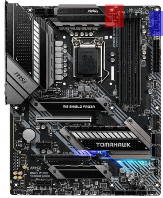

Jen jedna technická, máš chladič od CPU zapojen správně do desky, tj do správného slotu?

No, mám ho v CPU_FAN1 (tvoje červený pole), což jsem myslel z logiky věci, že je správně. V tvym modrym poli mám zapojenej přední větráček od case (SYS_FAN6) a pak tam je PUMP_FAN1, což nevim, na co je. :D
