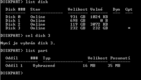

Dostal jsem HDD, ať odstraním oba oddíly:
Teprve přes Diskpart jsem tam našel skrytý oddíl 16MB, a odstranil ho a bylo to OK.
Lze nějak donutit Windows, aby ten skrytý oddíl ukázaly také?

Já jsem dostal za úkol disk vyčistit, protože tam byly dva prázdně oddíly a nikdo nevěděl co s tím, a já také né.
Tak mě napadlo to projet Diskpartem, a ten odhalil schovaný oddíl. Tak jsem ho smáznul přes Diskpart a bylo vyřešeno.
To je to co mě štve jak píše X, že normální uživatel si s tím neporadí, protože slavné WIN ten oddíl prostě neukážou ... :evil:

Je to MSR oddíl, ve správci disku nemá být zobrazen.
https://en.wikipedia.org/wiki/Microsoft ... _Partition
https://docs.microsoft.com/en-us/window ... partitions
Nemyslím že je dobrý nápad to mazat.

Asi jsi diskuzi nečetl od začátku. Zadání bylo smazat disk aby byl čistý (a připravený pro novou instalaci).
A přes správce disků ve WIN to nebylo možné udělat. A to je to, co tady řeším, aby takovu základní věc WIn uměly ...
(Chtít po lidech aby se učiliy Diskpart, považuji od Mrkvosoftu za buzeraci. ...)

Správce souborů to nezobrazí, ale pokud nabootuješ přes flašku s instalačkou win, na stránce operace s jednotkami ti ukáže všechny jednotky i s jejich skrytými oddíly. Můžeš je zde odstranit i formátovat...

jak píše X, zobrazí to jakýkoliv disk manager, win to neukazuje proto, aby kde kdo nemazal to, co systém potřebuje ...
