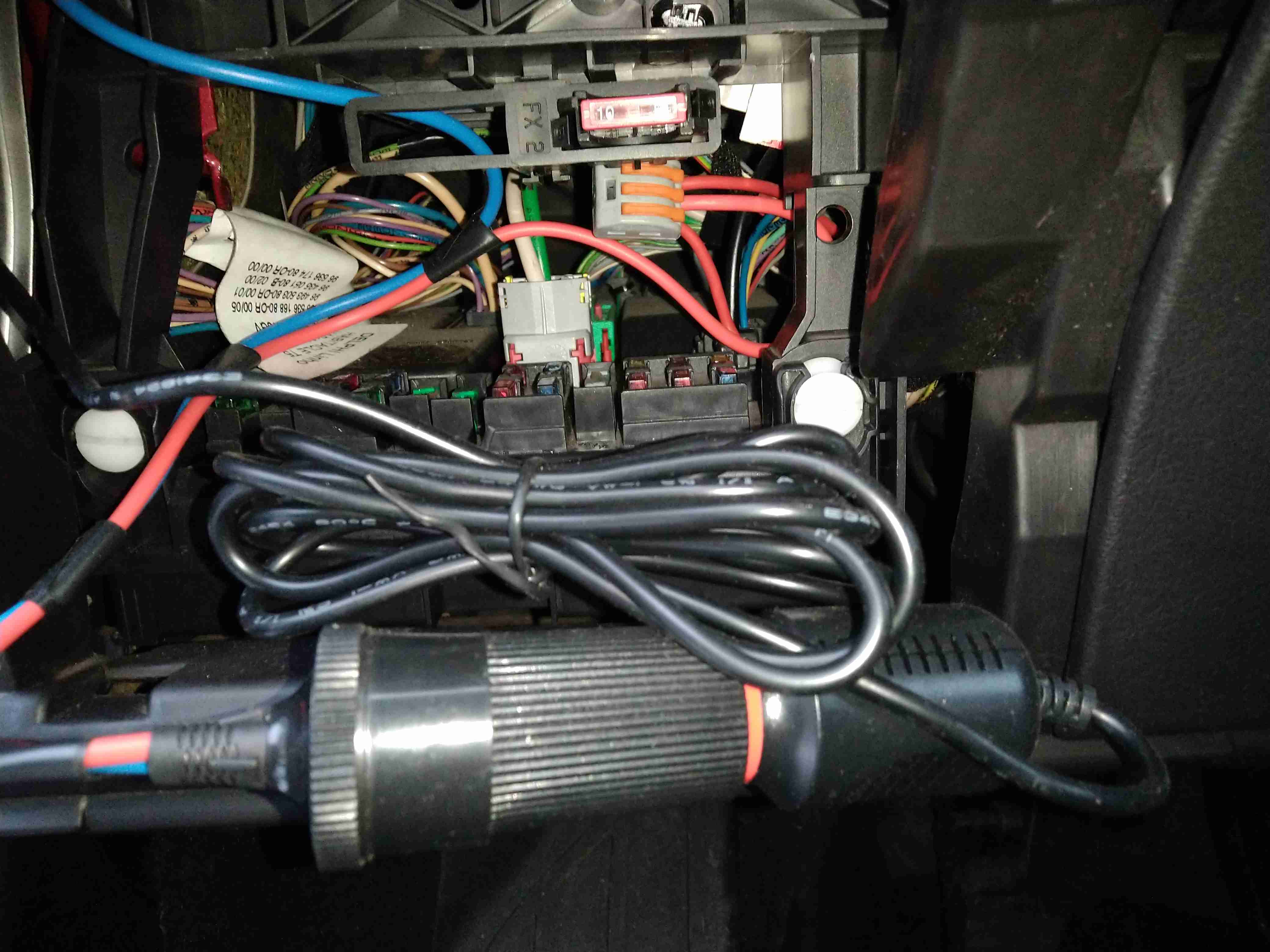

Dobry den,mel bych dotaz mam kameru do renaul trafic 2020. A potrebuji ze se prodava nejaky adapter nebo co to je. Aby jsem nemusel kameru zapojenou stale v zasuvce od zapalovače.
Chtel bych to pripojit treba ke svetlu nebo nekde aby netrčel kabel.dekuji

Tak udělej návštěvu u auto elektrikáře a pozeptej se kam to můžeš strčit nebo ať ti to udělá.Já u mého pežouta vyvedl proud z bsi desky a otázka cca. 150 kč.Wago svorka,kousek drátu a samice zásuvky.Mechanik našel pouze kam to můžu připojit po otočení klíčku a zbytek jsem si zbastlil sám.

Podival bych se na Renault forum, pripadne i na FB. Je dobre pouzit redukci na pojistku, a nasledne protahnout kabel pod palubkou smerem k A sloupku, nasledne pod nim a pod stropnici az na misto urceni. Nedavno jsem to delal, ale ja pouzil autozapalovac co ma 3vystupy, ktery mam u rucni brzdy a kabel je videt cca jen 10cm nez zajede pod tunel.
