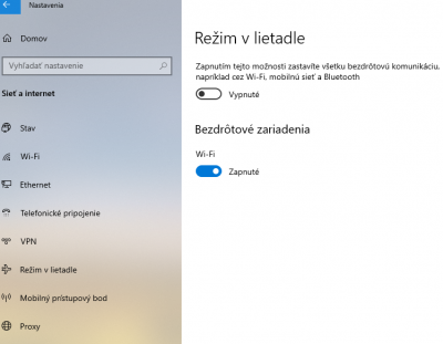

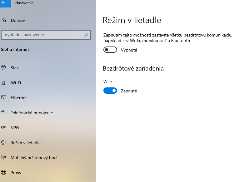

RIKI22
Příspěvky: 6836
Re: problém s připojením na net W10 a letadlo
Příspěvek od RIKI22 »
Nastavenie nájdeš tu , ak máš wifi kartu.Odkedy máš problém, tak si aj aktualizoval OS.Len preto,že stále bežíš na staršej verzií.
Na rika bacha, je to trol a šmejd. Tady, kdyby tazatel udělal, co radil, nikdy by mu to nefungovalo! https://pc-help.cz/viewtopic.php?f=7&t=218581
Jako důkaz budiž to, že v ipconfigu žádná wifi karta není. Vůbec neví o čem píše.
