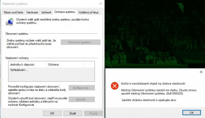

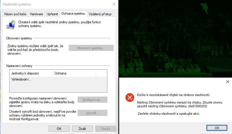

Ahoj, zmizeli mi body obnovy a nejdou ani zapnout a opravit - nastavit.
Použil jsem různé opravy dle návodů a nic.
Vypadá to takhle, přikládám screen. (Win 10 Pro)

Body obnovy vytvářím dost často. Někdy každý i den. Podle toho co dělám. Naposledy ale 5.12. a dnes jsem ho chtěl udělat a nejde to.
29.11. jsem vracel bod obnovy o 2 dny zpět na 27.11. A v pohodě. A do toho 5.11. jsem vytvořil ještě další 3.

Konfigurovat nelze - není aktivní.
Místo na disku 40GB SSD nový z 20.10.2020 120GB.

Tak jestli vám nepomůže toto: Pomocí programu Revo Uninstaller jsem v nastavení zatrhl vytvořit bod obnovení. A při odinstalaci nějakého programu napíše, že došlo k chybě a bod obnovy nelze vytvořit.
Pomocí programu Kerish Doctor, který má v sobě přímo opravu této chyby, tak sice oprava proběhne, ale stále to nejde.
Pokud dám v Kerishi "vytvořit bod obnovy" tak se bod vytvoří (bod obnovení systému byl vytvořen) nicméně seznam je prázdný a stále to nejde.
Tak mě napadlo, jestli ty body obnovy v systému ještě fyzicky jsou nebo ne. Dá se někde na ně podívat, jak je složka velká?
Co to sakra může blokovat...
