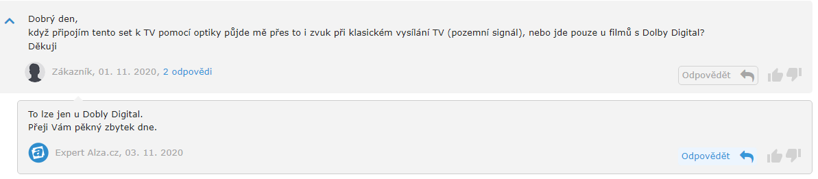

plánuju si koupit Soundbar Sony HT-S20R a úplně si nejsem jistej, jak je to s kompatibilitou při zapojení k TV. Soundbar má možnost připojení přes HDMI ARC, optickym audio kabelem a analogově. Mám TV SAMSUNG LE32B650T2W, která zřejmě nepodporuje HDMI ARC, takže bych SoundBar připojil optikou. Někde jsem ale četl, že při sledování klasického pozemního vysílání v TV nepůjde zvuk vůbec, protože Soundbar podporuje pouze Dolby Digital, je tomu skutečně tak? Znamená to teda, že by šel přehrát zvuk pouze u kanálů, které podporujou Dolby Digital? Já osobně mám teda kabelovou televizi od UPC a v jejich nabídce vidim, že Dolby Digital podporuje jen pár kanalů, například Nation Geographic, znamená to teda, že by zvuk šel pouze na této stanici a jinde vůbec? Nebo by na ostatních programech nebyla pouze dostupnost 5.1 systému, ale zvuk by normálně šel i přes Soundbar. Televize jako taková jinak Dolby Digital podporuje.

Taky jsem měl za to, že v tom nebude problém, pak jsem ale koukal na dotazy u zboží na alze a viděl tam tenhle dotaz s následující odpovědí. Je teda hloupost, že by to nemělo fungovat? Nerad bych na to přišel až při zapojování :smile:
