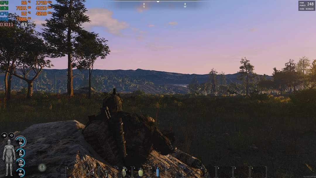

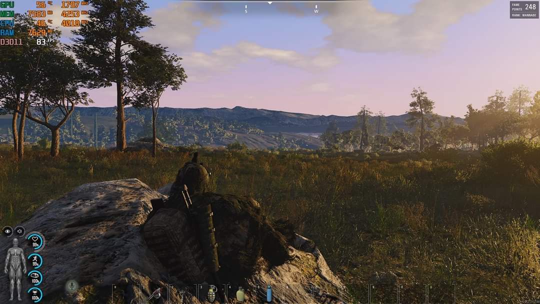

Foto teploty v létě když bylo opravdu horko :twisted: Msi GT73 hra Scum
Cca 2600ot/min.
Cca 2600ot/min.
Max. Otáčky
Max. Otáčky

Max otáčky? To musí u takového ntb řvát, to je krása. A to jsi tam tak seděl na kameni a čekal, jak se bude měnit teplota? To je trochu nic nevypovídající screenshot tedy. A i kdyby jsi tam seděl 2 minuty a čekal na změnu teploty při změně otáček, tak CPU ani GK nedostává moc zabrat... Screenshot s teplotou má mimojiné obsahovat údaj využití, který by měl být delší dobu 100%, aby to bylo k něčemu - pro výkon chlazení.

Screenshot max. Otáčky jsem přiložil, aby si někdo nemyslel, že to běželo na max. Otáčkách a samozřejmě hluk to je pěknej. Já ale jedu na 2600ot/min cca, často i méně záleží na podmínkách
