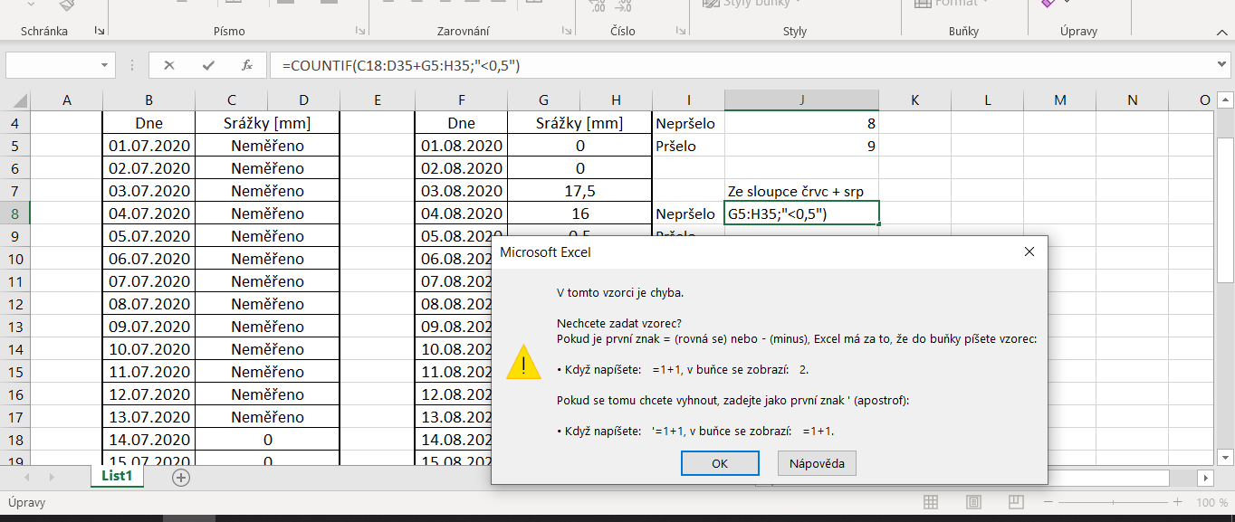

Když jako oblast vyberu tabulku za jeden měsíc, tak to fuguje dobře. Když ale vyberu jako oblast tabulky více měsíců, protože chci dostat poměr za celý rok, objeví se hláška, která je na přiloženém screenu. Když dám OK, chce to, abych znovu vybral oblasti.

Máš blbě ten vzorec. Takhle to nemůže fungovat. Zkus:
=COUNTIF(C18:D35;"<0,5")+COUNTIF(G5:H35;"<0,5")

V příloze 2 řešení, to co uvádí kolega výše nebo přes fci NEPŘÍMÝ.ODKAZ A SUMU.
