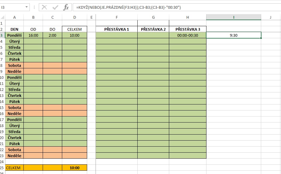

Ahoj, chtěl bych poradit mám příkaz
Kód: Vybrat vše
=IF(OR(ISBLANK(F3:H3));C3-B3;(C3-B3)-"00:30")
A potřeboval bych ho upravit tak, že když si uživatel vybere víc jak jednu přestávku tak se hodnota zvětší o 00:30, funguje mě to zatím jen na jednu přestávku, že od celkového času hodin se odečte jen půlhodina, ale přemýšlím jak to udělat když si szvolí přestávky 2 aby se odečítala 1:00 atd..
Navíc jsem zjistil, že neberu podmínku F3:H3 nebo F3,H3,G3, funguje to jen na podmínku jedné buňky nevíte proč ?
Stejně tak
Kód: Vybrat vše
=if(F3:H3<>"";C3-B3;"")
Nefunguje

Byla by fajn nejaka ukazka hodnot.
elninoslov
Příspěvky: 386
Registrován: 12 čer 2013 23:40
Re: Odečítání času
Příspěvek od elninoslov »
Musíte priložiť nejakú prílohu bez citlivých dát. Takto robíte maticový vzorec, keď tam dávate oblasť namiesto bunky. Máte tam zlúčené bunky ? Ak áno adresujte len ľavú hornú. Ale príloha by to vyriešila (možno SUMIF, alebo SUM spolu s COUNTIF , ...) ťažko povedať.

<blockquote class="imgur-embed-pub" lang="en" data-id="a/zCeNQwv" data-context="false" ><a href="//imgur.com/a/zCeNQwv"></a></blockquote><script async src="//s.imgur.com/min/embed.js" charset="utf-8"></script>
