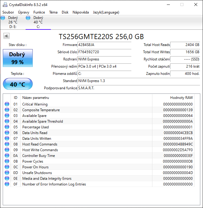

Díky za tip. Můžu se zeptat co bys mi doporučil za program na kontrolu disku? Dal jsem zkontrolovat disk přes kontrolu chyb ve windows a to prošlo bez problému. Co se týče RAM tak to zkusím ještě taky, je pravda že i některé timingy mám na poměry e-die hooodně přiškrcené, ale jelo to dokupy cca 8 hodin memtestu přes AIDU a ryzen calculator a nikdy to nehodilo error, ani se nestalo že by za poslední měsíc třeba zamrzl systém čili mi to nepříjde moc pravděpodobné aby pravidelně selhávaly paměti jen při startu PC.
Re: Neustále poškozený Windows při spouštění.
CrystalDiskInfo
jan134
Příspěvky: 10
Registrován: 25 kvě 2020 10:27
Příspěvek od jan134 »
jan134
Příspěvky: 10
Jasná páka, kor teď po včerejší reinstalaci windows :D Ale i v minulosti jsem to udržoval na aktuální verzi. Každopádně díky za tip, nenapadlo mě před tím že by mohla být chyba okolo GPU. Je fakt že jsem u grafiky v minulých měsících taktoval paměť a podvoltovával, ale v Unigine Heavenu se to chovalo ok a ani při hraní to nepadalo. Zkusím to dát na default a uvidím v blízké budoucnosti.
