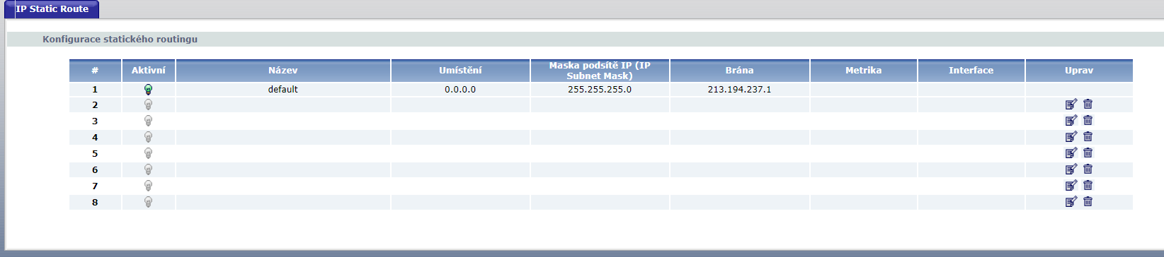

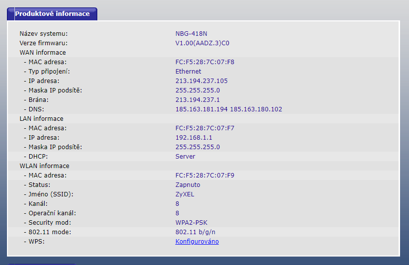

A ještě jedna věc, které jsem si všiml a nechápu - Proč je v konfiguraci routeru vůbec adresa 213.194.237.105 a 213.194.237.1, když se do routeru přihlašuji klasicky na 192.168.1.1? Pokud do URL zadám 213.194.237.10, tak jsem na naprotsto stejné konfiguraci jako u 192.168.1.1. To má jako router 2 IP?

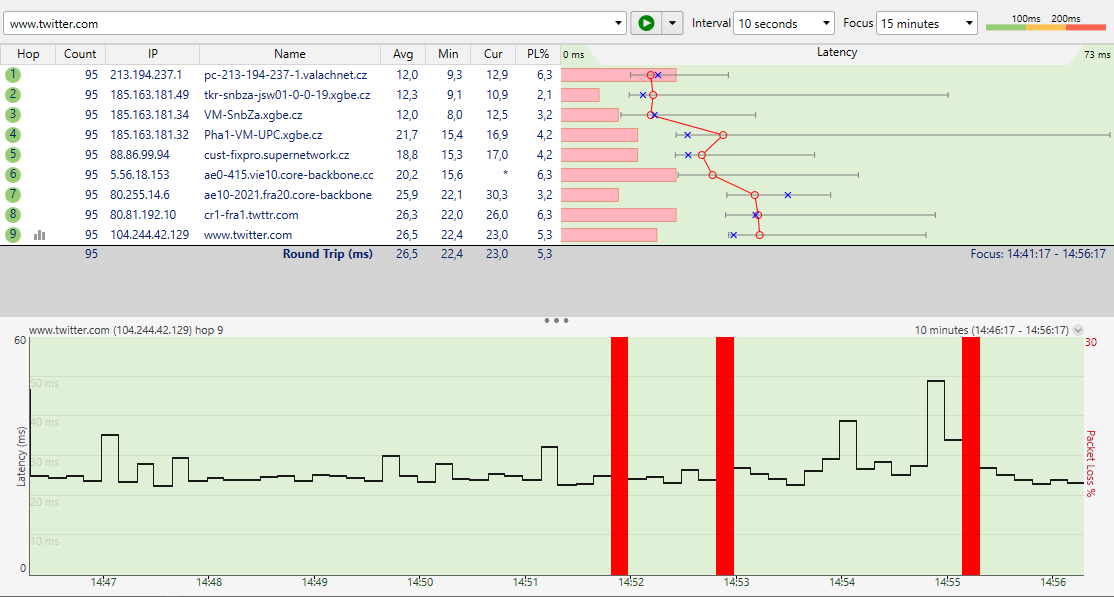

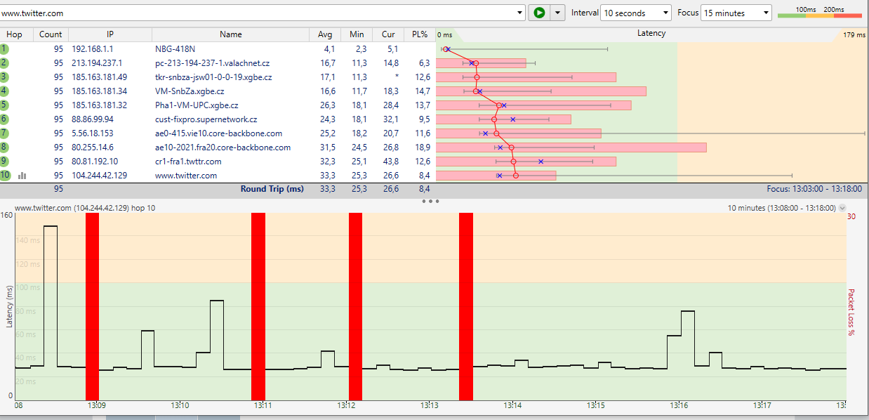

15 min. z pingplotteru

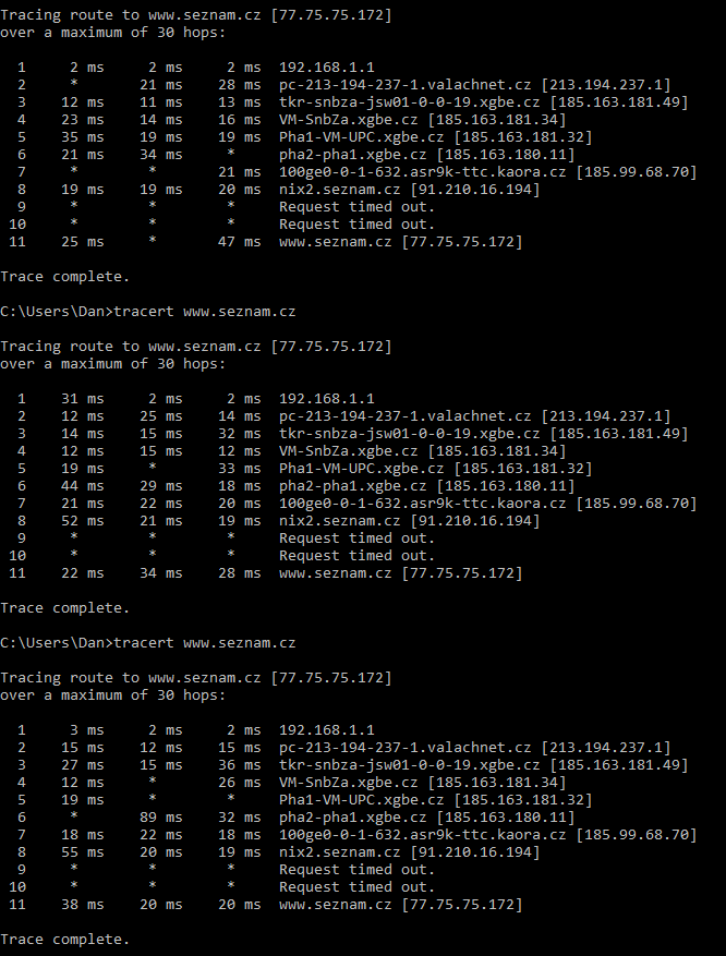

Tracert
Tracert
První záznam nejde editovat ani smazat, má nastavenou tu adresu 213...nevím o co se jedná
Základní info na routeru

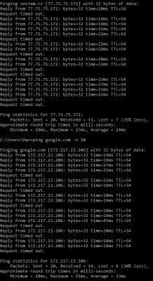

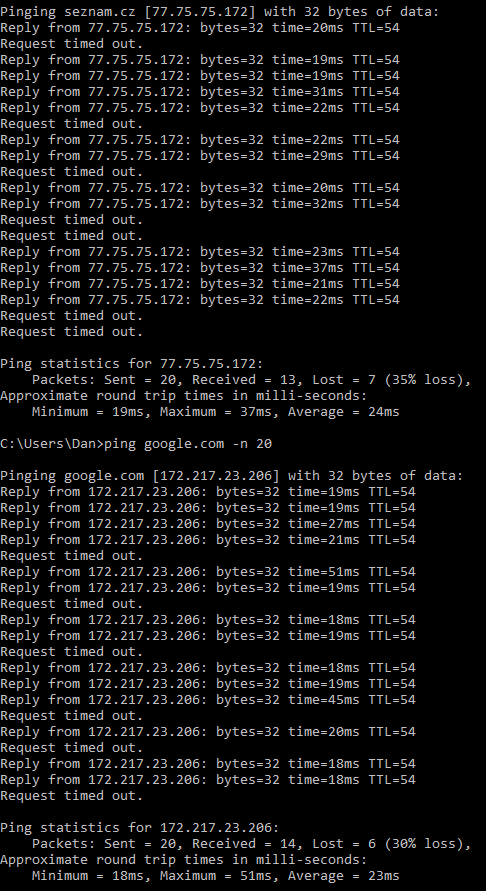

Ping a packet loss
Ping a packet loss

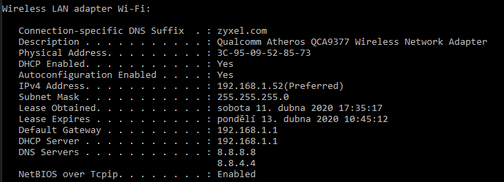

Pokud je na routeru nastaveno DNS od ISP (auto)
Pokud je na routeru nastaveno open DNS od Googlu

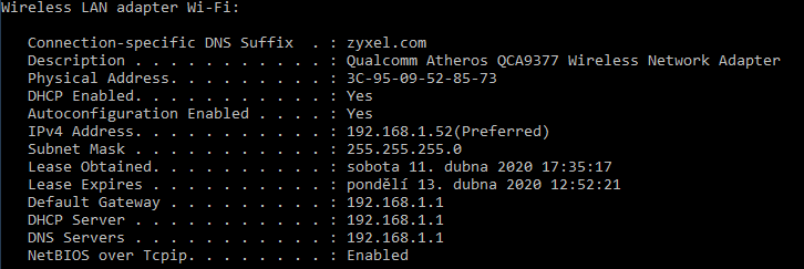

Pokud je na routeru nastaveno DNS relay - v tomto případě snad nikdy nebylo "bez internetu"

"To má jako router 2 IP?"
Pochopitelne ze ma router 2 IP adresy - jedna IP adresa je verejna do internetu, druha do
privatni site - 192.168.x.x.
Mas moznost vyzkouset i jine zarizeni nez Lidl router za 400 Kc ?

Pokud se odpojím od WiFi a připojím notebook kabelem přímo k modemu, tak internet funguje, ale opět mám 10% - 30% packet loss.

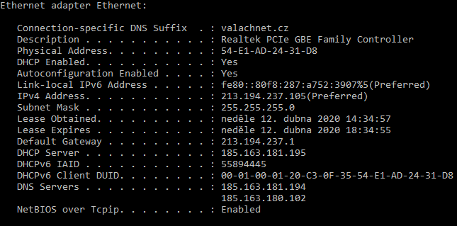

Tak jsem zkusil ještě jednou připojit notebook přímo k modemu a být tak nezávislý na routeru.

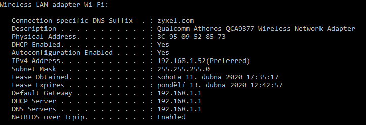

Ipconfig:
Výsledek z pingploterru:
Při pinfogvání z cmd je packet loss okolo 15%.
