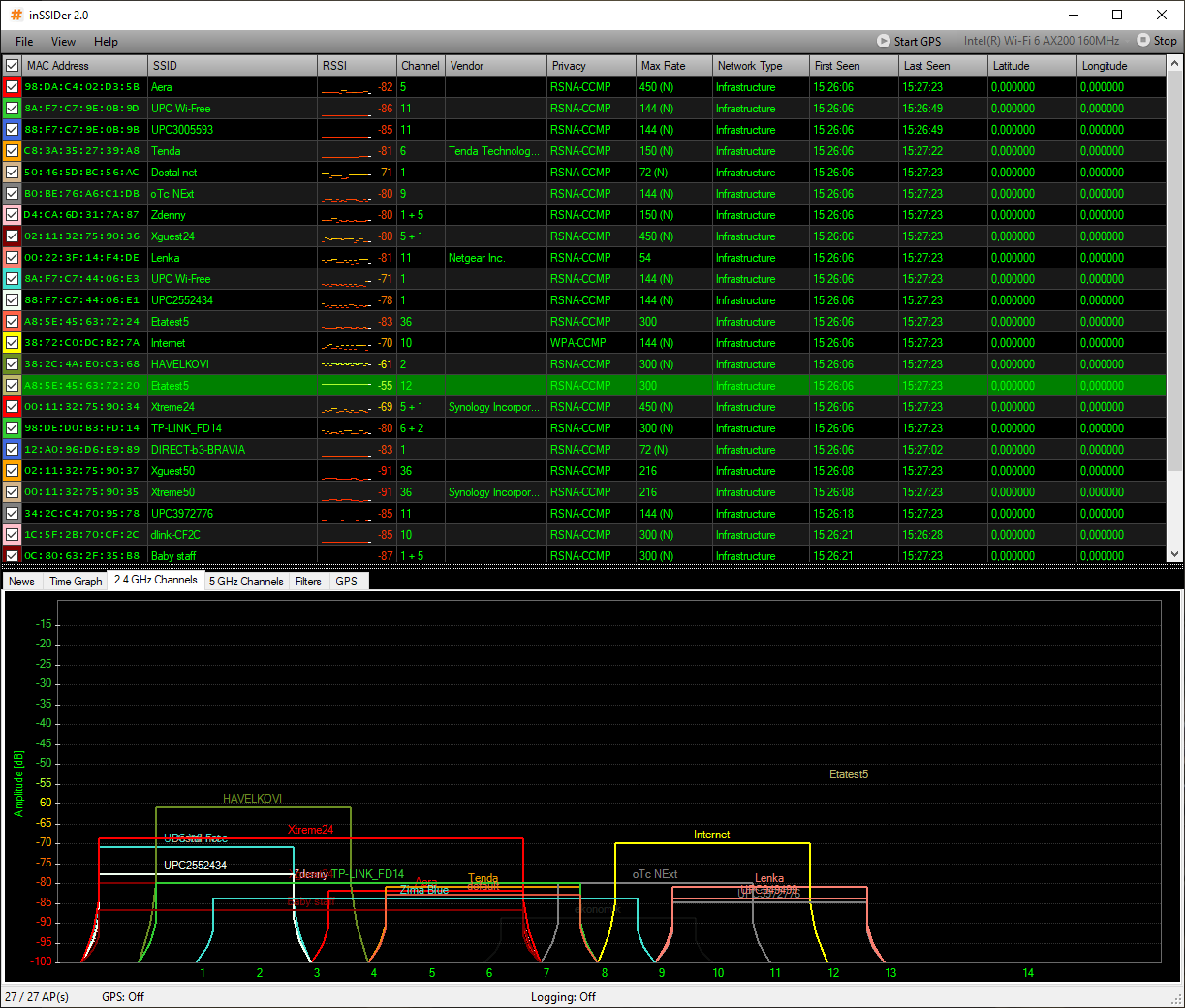

WiFi bude vždycky nespolehlivá a pomalá.
Chceš-li se tím zabývat - viz. můj podpis - základní diagnostika wifi.
Dodatečně přidáno po 8 minutách 33 vteřinách:
Základní rozdíl mezi LAN (kabel) a WiFi:
- LAN - nejlevnější a nejspolehlivější řešení. Port síťové karty počítače je kabelem připojen k portu switche (routeru). Udávaná rychlost spojení - většinou 1Gbps je SKUTEČNÁ rychlost spojení. Navíc funguje v duplexním režimu, tedy síťová karta může vysílat i přijímat zároveň. Ping na router v tomto případě má odezvu pod 1 ms.
Můžete si to představit tak, že jste pro síťovou komunikaci vytvořili obousměrnou dálnici, na které budou putovat jen vaše síťové pakety, nikdo další nemůže do této komunikace vstoupit a nikdo provoz neruší.
- WiFi - nejhorší a nespolehlivé řešení.
- udávaná rychlost (šířka pásma) - je pouze TEORETICKÁ VYPOČTENÁ a v praxi nikdy NEDOSAŽITELNÁ
- o tuto rychlost se dělíte se všemi WiFi zařízeními v síti
- komunikace je rušena okolními WiFi sítěmi
- komunikace je rušena ostatními bezdrátovými zařízeními např. bluetooth
- s rostoucí vzdáleností se rychlost zpomaluje
- ping na router má v tomto případě odezvu jednotky až desítky ms.
Můžete si to představit tak, že pro síťovou komunikaci používáte silnici, kde se auta (pakety) musí vzájemně vyhýbat, na silnici jsou retardéry (pevné překážky, např. zdi), na silnici se pohybují i jiná auta (pakety jiných sítí), navíc se silnice s vzrůstající vzdáleností zužuje.
Ve tvém okolí to klidně může vypadat i takhle: Pak s tím těžko co uděláš.
A doporučuji naučit se jednotky. mb/s neexistuje. Malé m je předpona mili = tisícina. 1 bit je definován jako nejmenší jednotka informace => nemůže být mili.

Tak sem zkusil všechno možný a výsledek je pořád takový že wifi 2.4 jede cca poloviční rychlostí, router je v rodinném domě na vesnici, v okolí ani doma žádný jiný wifi nejsou, nevím ten jejich router je nějakej divnej (známému se chová stejně)
