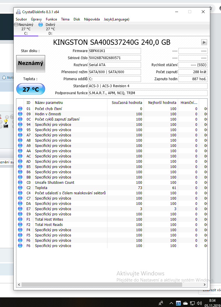

Tak jsem spustil crystal disk info a moc nevím, co tam hledat ? vypsalo to tabulku kterou prikadam jako obr.
a mem test mi sel spustit pouze po 2000mb, kdyz jsem zadal hodnotu 3000mb a vyšší nešlo to, může to být tedy problem v RAM?
kdyz hledám hijackthis tak mi vyjede 4000 stran příspěvků, co mám přesně hledat?

U CDI dej úpravy a kopírovat, text pošli sem.

HelFix píše:U CDI dej úpravy a kopírovat, text pošli sem.
CrystalDiskInfo 8.3.1 (C) 2008-2019 hiyohiyo
OS : Windows 10 Professional [10.0 Build 18362] (x64)
Date : 2019/11/05 10:47:47
+ Intel(R) 200 Series Chipset Family SATA AHCI Controller [ATA]
- KINGSTON SA400S37240G
- KINGSTON SUV400S37240G
(1) KINGSTON SA400S37240G : 240,0 GB [0/0/0, pd1]
(2) KINGSTON SUV400S37240G : 240,0 GB [1/0/2, pd1]
Model : KINGSTON SA400S37240G
Firmware : SBFK61K1
Serial Number : 50026B7682680571
Disk Size : 240,0 GB (8,4/137,4/240,0/----)
Buffer Size : Neznámy údaj
Queue Depth : 32
# of Sectors : 468862128
Rotation Rate : ---- (SSD)
Interface : Serial ATA
Major Version : ACS-3
Minor Version : ACS-3 Revision 4
Power On Hours : 889 hod.
Power On Count : 288 krát
Temperature : 28 C (82 F)
Health Status : Neznámý
Features : S.M.A.R.T., APM, 48bit LBA, NCQ, TRIM
APM Level : 0080h [ON]
AAM Level : ----
Drive Letter : C:
01 __0 100 __0 000000000000 Počet chyb čtení
09 100 100 __0 000000000379 Hodin v činnosti
0C 100 100 __0 000000000120 Počet cyklů zapnutí zařízení
94 100 100 __0 000000000000 Specifický pro výrobce
95 100 100 __0 000000000000 Specifický pro výrobce
A7 100 100 __0 000000000000 Specifický pro výrobce
A8 100 100 __0 000000000000 Specifický pro výrobce
A9 100 100 __0 00000000000C Specifický pro výrobce
AA 100 100 __0 00000000001B Specifický pro výrobce
AC 100 100 __0 000000000000 Specifický pro výrobce
AD 100 100 __0 000000170025 Specifický pro výrobce
B5 100 100 __0 000000000000 Specifický pro výrobce
B6 100 100 __0 000000000000 Specifický pro výrobce
BB 100 100 __0 000000000000 Specifický pro výrobce
C0 100 100 __0 00000000000C Unsafe Shutdown Count
C2 _72 _61 __0 00270016001C Teplota
C7 100 100 __0 000000000000 Specifický pro výrobce
DA 100 100 __0 000000000000 Specifický pro výrobce
E7 __3 __3 __0 000000000061 Specifický pro výrobce
E9 100 100 __0 000000001362 Specifický pro výrobce
F1 100 100 __0 0000000012D0 Total Host Writes
F2 100 100 __0 0000000016D2 Total Host Reads
F4 100 100 __0 000000000017 Specifický pro výrobce
F5 100 100 __0 000000000025 Specifický pro výrobce
F6 100 100 __0 00000007C380 Specifický pro výrobce
0 1 2 3 4 5 6 7 8 9
010: 3530 3032 3642 3736 3832 3638 3035 3731 2020 2020
020: 0000 0000 0000 5342 464B 3631 4B31 4B49 4E47 5354
030: 4F4E 2053 4134 3030 5333 3732 3430 4720 2020 2020
040: 2020 2020 2020 2020 2020 2020 2020 8001 4000 2F00
050: 4000 0000 0000 0007 3FFF 0010 003F FC10 00FB 0101
060: FFFF 0FFF 0000 0007 0003 0078 0078 0078 0078 0C00
070: 0000 0000 0000 0000 0000 001F 850E 0006 004C 004C
080: 07F8 011B 746B 7409 4160 7469 B409 4160 407F 000A
090: 001E 0080 FFFE 0000 0000 0000 0000 0000 0000 0000
100: 44B0 1BF2 0000 0000 0000 0008 4000 0000 5002 6B76
110: 8268 0571 0000 0000 0000 0000 0000 0000 0000 401C
200: 0000 0000 0000 0000 0000 0000 0000 0000 0000 4000
230: 0000 0000 0000 0000 0001 0400 0000 0000 0000 0000
250: 0000 0000 0000 0000 0000 1DA5
000: 10 00 01 32 00 00 64 00 00 00 00 00 00 00 09 32
010: 00 64 64 79 03 00 00 00 00 00 0C 32 00 64 64 20
020: 01 00 00 00 00 00 94 00 00 64 64 00 00 00 00 00
030: 00 00 95 00 00 64 64 00 00 00 00 00 00 00 A7 00
040: 00 64 64 00 00 00 00 00 00 00 A8 12 00 64 64 00
050: 00 00 00 00 00 00 A9 00 00 64 64 0C 00 00 00 00
060: 00 00 AA 00 00 64 64 1B 00 00 00 00 00 00 AC 32
070: 00 64 64 00 00 00 00 00 00 00 AD 00 00 64 64 25
080: 00 17 00 00 00 00 B5 32 00 64 64 00 00 00 00 00
090: 00 00 B6 00 00 64 64 00 00 00 00 00 00 00 BB 32
0A0: 00 64 64 00 00 00 00 00 00 00 C0 12 00 64 64 0C
0B0: 00 00 00 00 00 00 C2 22 00 48 3D 1C 00 16 00 27
0C0: 00 00 C4 32 00 64 64 00 00 00 00 00 00 00 C7 32
0D0: 00 64 64 00 00 00 00 00 00 00 DA 32 00 64 64 00
0E0: 00 00 00 00 00 00 E7 00 00 03 03 61 00 00 00 00
0F0: 00 00 E9 32 00 64 64 62 13 00 00 00 00 00 F1 32
100: 00 64 64 D0 12 00 00 00 00 00 F2 32 00 64 64 D2
110: 16 00 00 00 00 00 F4 00 00 64 64 17 00 00 00 00
120: 00 00 F5 00 00 64 64 25 00 00 00 00 00 00 F6 00
130: 00 64 64 80 C3 07 00 00 00 00 F6 00 00 64 64 80
140: C3 07 00 00 00 00 00 00 00 00 00 00 00 00 00 00
160: 00 00 00 00 00 00 00 00 00 00 00 00 FF FF 00 11
170: 03 00 01 00 02 1E 06 1E 00 00 00 00 00 00 00 00
1F0: 00 00 00 00 00 00 00 00 00 00 00 00 00 00 00 A8
000: 10 00 01 00 00 00 00 00 00 00 00 00 00 00 09 00
020: 00 00 00 00 00 00 94 00 00 00 00 00 00 00 00 00
030: 00 00 95 00 00 00 00 00 00 00 00 00 00 00 A7 00
040: 00 00 00 00 00 00 00 00 00 00 A8 00 00 00 00 00
050: 00 00 00 00 00 00 A9 00 00 00 00 00 00 00 00 00
060: 00 00 AA 00 00 00 00 00 00 00 00 00 00 00 AC 00
070: 00 00 00 00 00 00 00 00 00 00 AD 00 00 00 00 00
080: 00 00 00 00 00 00 B5 00 00 00 00 00 00 00 00 00
090: 00 00 B6 00 00 00 00 00 00 00 00 00 00 00 BB 00
0A0: 00 00 00 00 00 00 00 00 00 00 C0 00 00 00 00 00
0B0: 00 00 00 00 00 00 C2 00 00 00 00 00 00 00 00 00
0C0: 00 00 C4 00 00 00 00 00 00 00 00 00 00 00 C7 00
0D0: 00 00 00 00 00 00 00 00 00 00 DA 00 00 00 00 00
0E0: 00 00 00 00 00 00 E7 00 00 00 00 00 00 00 00 00
0F0: 00 00 E9 00 00 00 00 00 00 00 00 00 00 00 F1 00
100: 00 00 00 00 00 00 00 00 00 00 F2 00 00 00 00 00
110: 00 00 00 00 00 00 F4 00 00 00 00 00 00 00 00 00
120: 00 00 F5 00 00 00 00 00 00 00 00 00 00 00 F6 00
130: 00 00 00 00 00 00 00 00 00 00 F6 00 00 00 00 00
1F0: 00 00 00 00 00 00 00 00 00 00 00 00 00 00 00 21
Model : KINGSTON SUV400S37240G
Firmware : 0C3FD6SD
Serial Number : 50026B7667013397
Queue Depth : 32
Major Version : ACS-4
Power On Hours : 4844 hod.
Power On Count : 1012 krát
Health Status : Dobrý
APM Level : 0000h [ON]
AAM Level : ----
Drive Letter : D:
01 100 100 __0 0000000001F5 Počet chyb čtení
05 _99 _99 _10 000000000014 Počet přemapovaných sektorů
09 100 100 __0 0000000012EC Hodin v činnosti
0C 100 100 __0 0000000003F4 Počet cyklů zapnutí zařízení
64 100 100 __0 0000006C13E0 Specifický pro výrobce
65 100 100 __0 00000015BDC0 Specifický pro výrobce
AA 100 100 __0 000000000014 Specifický pro výrobce
AB 100 100 __0 000000000000 Specifický pro výrobce
AE 100 100 __0 00000000005A Specifický pro výrobce
AF 100 100 __0 000000000000 Specifický pro výrobce
B0 100 100 __0 000000000000 Specifický pro výrobce
B1 _93 _93 __0 00000000088F Specifický pro výrobce
B2 100 100 __0 000000000003 Specifický pro výrobce
B4 100 100 __0 0000000004D9 Specifický pro výrobce
B7 _97 _97 __0 000000000021 Specifický pro výrobce
BB 100 100 __0 0000000001F5 Specifický pro výrobce
C2 _28 100 __0 0080000A001C Teplota
C3 100 100 __0 0000000001F5 Specifický pro výrobce
C4 100 100 __0 000000000014 Počet udalostí s číslem realokování sektorů
C9 100 100 __0 000000000000 Specifický pro výrobce
CC 100 100 __0 000000000000 Specifický pro výrobce
E7 _93 _93 __0 000000000007 Specifický pro výrobce
E9 100 100 __0 000000003321 Specifický pro výrobce
EA 100 100 __0 000000001F0A Specifický pro výrobce
F1 100 100 __0 0000000029D8 Total Host Writes
F2 100 100 __0 00000000297D Total Host Reads
FA 100 100 __0 00000000108F Specifický pro výrobce
0 1 2 3 4 5 6 7 8 9
010: 3530 3032 3642 3736 3637 3031 3333 3937 2020 2020
020: 0000 0000 0000 3043 3346 4436 5344 4B49 4E47 5354
030: 4F4E 2053 5556 3430 3053 3337 3234 3047 2020 2020
050: 4000 0000 0000 0007 3FFF 0010 003F FC10 00FB B910
060: FFFF 0FFF 0000 0007 0003 0078 0078 0078 0078 4D18
070: 0000 0000 0000 0000 0000 001F E70E 0006 00CC 00CC
080: 0FFE 0028 746B 7409 4163 7069 B409 4167 407F 0002
090: 0002 0000 FFFE 0000 0000 0000 0000 0000 0000 0000
100: 44B0 1BF2 0000 0000 0000 0008 6003 0000 0550 3804
110: 4001 0000 0000 0000 0000 0000 0000 0000 0000 4358
120: 4018 0000 0000 0000 0000 0000 0000 0000 0029 4D52
130: 564C 0000 0000 0000 0000 0000 0000 0000 0000 0000
150: 0000 0000 3737 3434 2020 2020 0000 0000 0000 0000
160: 0000 0000 0000 0000 0000 0000 0000 0000 0007 0001
170: 2020 2020 2020 2020 0000 0000 0000 0000 0000 0000
220: 0000 0000 107F 0051 0000 0000 0000 0000 0000 0000
230: 44B0 1BF2 0000 0000 0000 0000 0000 0000 0000 0000
250: 0000 0000 0000 0000 0000 CEA5
000: 30 00 01 2F 00 64 64 F5 01 00 00 00 00 00 05 33
010: 00 63 63 14 00 00 00 00 00 0A 09 32 00 64 64 EC
020: 12 00 00 00 00 00 0C 32 00 64 64 F4 03 00 00 00
030: 00 00 64 32 00 64 64 E0 13 6C 00 00 00 00 65 32
040: 00 64 64 C0 BD 15 00 00 00 00 AA 32 00 64 64 14
050: 00 00 00 00 00 00 AB 32 00 64 64 00 00 00 00 00
060: 00 00 AC 32 00 64 64 00 00 00 00 00 00 00 AE 32
070: 00 64 64 5A 00 00 00 00 00 00 AF 32 00 64 64 00
080: 00 00 00 00 00 00 B0 32 00 64 64 00 00 00 00 00
090: 00 00 B1 32 00 5D 5D 8F 08 00 00 00 00 00 B2 02
0A0: 00 64 64 03 00 00 00 00 00 00 B4 02 00 64 64 D9
0B0: 04 00 00 00 00 00 B7 32 00 61 61 21 00 00 00 00
0C0: 00 00 BB 33 00 64 64 F5 01 00 00 00 00 00 C2 22
0D0: 00 1C 64 1C 00 0A 00 80 00 00 C3 32 00 64 64 F5
0E0: 01 00 00 00 00 00 C4 32 00 64 64 14 00 00 00 00
0F0: 00 00 C5 32 00 64 64 00 00 00 00 00 00 00 C7 12
100: 00 64 64 00 00 00 00 00 00 00 C9 32 00 64 64 00
110: 00 00 00 00 00 00 CC 32 00 64 64 00 00 00 00 00
120: 00 00 E7 32 00 5D 5D 07 00 00 00 00 00 00 E9 32
130: 00 64 64 21 33 00 00 00 00 00 EA 32 00 64 64 0A
140: 1F 00 00 00 00 00 F1 32 00 64 64 D8 29 00 00 00
150: 00 00 F2 32 00 64 64 7D 29 00 00 00 00 00 FA 32
160: 00 64 64 8F 10 00 00 00 00 00 00 00 05 00 01 71
170: 03 00 01 00 02 05 00 00 00 00 00 00 00 00 00 00
180: 00 00 61 00 00 00 00 00 00 00 00 00 53 01 00 00
190: 14 00 00 00 00 00 00 00 0B 08 00 00 00 00 00 00
1A0: 4B 8D 0E 3B 05 00 00 00 00 80 2A 7C 00 00 00 00
1B0: 00 00 00 00 00 00 00 00 3C 9C B5 2F 05 00 00 00
1C0: 82 49 A3 3A 01 00 00 00 D9 04 00 00 02 00 00 00
1D0: 09 00 00 00 00 00 00 00 00 00 00 00 00 00 00 00
1E0: E4 0C 00 00 00 00 00 00 F5 01 00 00 00 00 00 00
1F0: AA 3B 10 40 30 41 09 42 04 10 00 00 00 00 00 AE
000: 04 00 01 00 00 00 00 00 00 00 00 00 00 00 05 0A
010: 00 00 00 00 00 00 00 00 00 00 09 00 00 00 00 00
020: 00 00 00 00 00 00 0C 00 00 00 00 00 00 00 00 00
030: 00 00 64 00 00 00 00 00 00 00 00 00 00 00 65 00
040: 00 00 00 00 00 00 00 00 00 00 AA 00 00 00 00 00
050: 00 00 00 00 00 00 AB 00 00 00 00 00 00 00 00 00
060: 00 00 AC 00 00 00 00 00 00 00 00 00 00 00 AE 00
070: 00 00 00 00 00 00 00 00 00 00 AF 00 00 00 00 00
080: 00 00 00 00 00 00 B0 00 00 00 00 00 00 00 00 00
090: 00 00 B1 00 00 00 00 00 00 00 00 00 00 00 B2 00
0A0: 00 00 00 00 00 00 00 00 00 00 B4 00 00 00 00 00
0B0: 00 00 00 00 00 00 B7 00 00 00 00 00 00 00 00 00
0C0: 00 00 BB 00 00 00 00 00 00 00 00 00 00 00 C2 00
0D0: 00 00 00 00 00 00 00 00 00 00 C3 00 00 00 00 00
0E0: 00 00 00 00 00 00 C4 00 00 00 00 00 00 00 00 00
0F0: 00 00 C5 00 00 00 00 00 00 00 00 00 00 00 C7 00
100: 00 00 00 00 00 00 00 00 00 00 C9 00 00 00 00 00
110: 00 00 00 00 00 00 CC 00 00 00 00 00 00 00 00 00
120: 00 00 E7 00 00 00 00 00 00 00 00 00 00 00 E9 00
130: 00 00 00 00 00 00 00 00 00 00 EA 00 00 00 00 00
140: 00 00 00 00 00 00 F1 00 00 00 00 00 00 00 00 00
150: 00 00 F2 00 00 00 00 00 00 00 00 00 00 00 FA 00
1F0: 00 00 00 00 00 00 00 00 00 00 00 00 00 00 00 76
Dodatečně přidáno po 7 hodinách 35 minutách 6 vteřinách:
Někdo něco? Logy jsem poslal, please help :)
