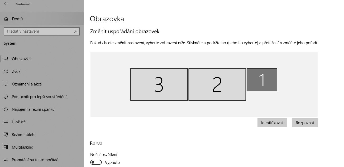

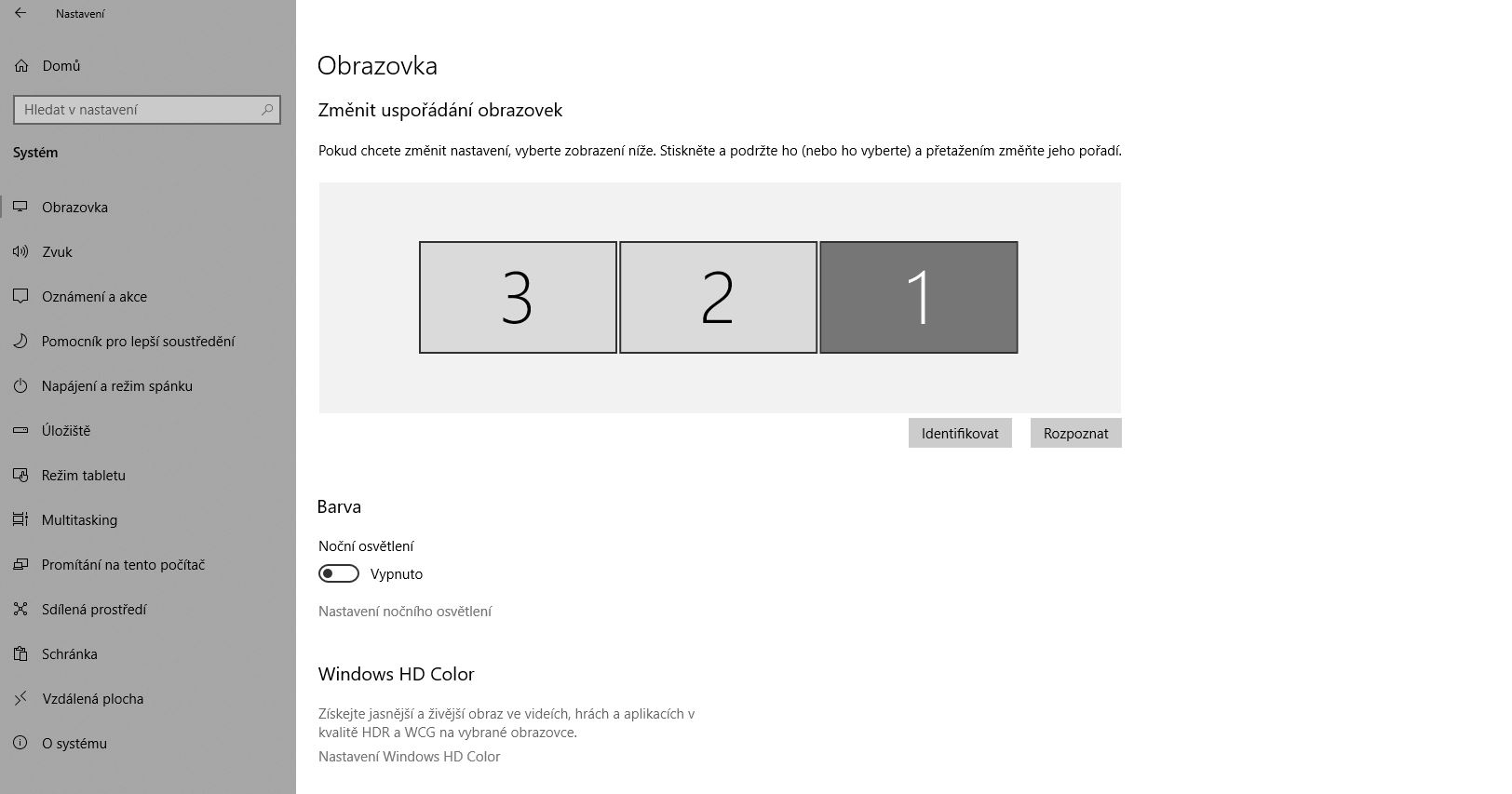

Zapojil jsem 2 monitory do 2x DVI a televizi do HDMI. Počítač rozpoznal všechny tři obrazovky a dal mi na výběr jestli chci klonovat rozšířit na všechny tři, nebo používat nějakou kombinaci 1a3 nebo 2a3
Po kliknutí na určitou obrazovku mi dal na výběr odpojit tuto obrazovku (to je to co jsem chtěl, když budu požívat jen pc tak odpojím v menu televizi a když si pak budu chtít pustit film na tv tak ji jen připojím a naklonuji nebo rozšířím)
Při odpojení obrazovky se obrazovka v menu zmenší viz obrázek

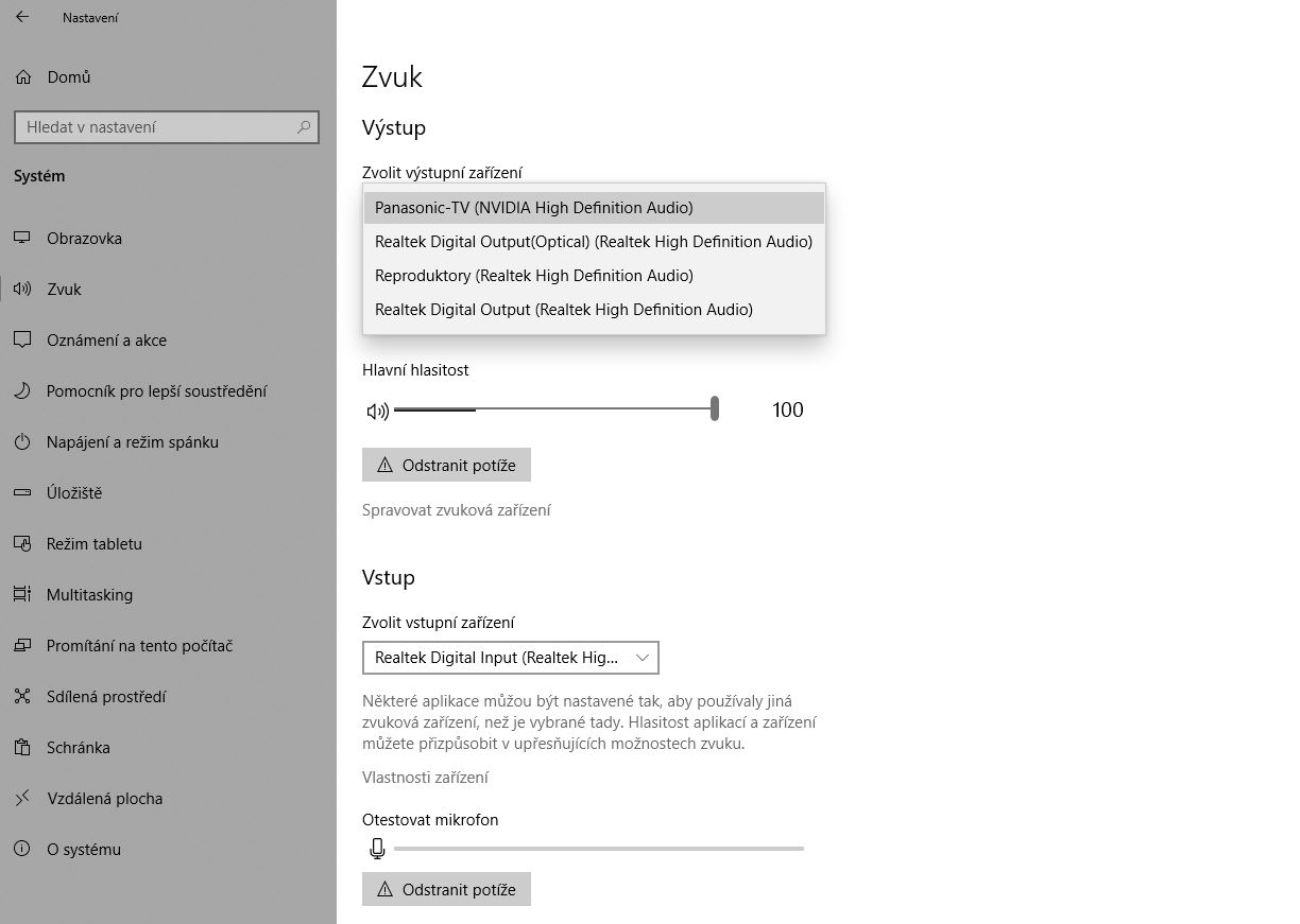

No a nakonec jsem ještě potřeboval vyřešit problém se zvukem. Chtěl jsem aby při používání pc hrály bedničky co budou u monitorů a při přehrávání filmu na tv aby hrála tv. Toto nastavení jsem našel v nastavení zvuku, kde mám možnost vybrat mezi reproduktory a TV.
Takže za mě to funguje přesně jak jsem chtěl, Když budu sedět u pc v jiném pokoji odpojím tv a budu fungovat na pc a když si budu chtít na tv přehrát film jen ji připojím a přepnu zvuk. Ještě jsem si vymyslel že si natáhnu usb od pc to vedlejší místnosti pod tv dám do něj příjímač na klávesnici a myš a budu moct ovládat pc i když budu sedět před tv :twisted:
