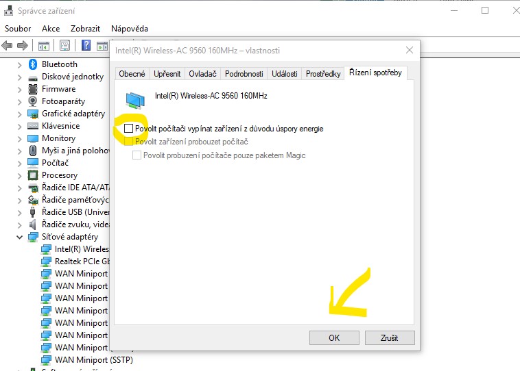

Skús si v Správe napájanie pre lan zrušiť fajku na Povoliť počítaču ušetriť energiu vypnutím tohto zariadenie.

Zkontroluj nastavení síťového adaptéru ve správci zařízení a zakaž na záložce řízení spotřeby aby počítač mohl adaptér vypínat kvůli úspoře energie, toto by mohlo pomoci.
obrázek nastavení.
https://uloz.to/file/WIVKAd8n8ixZ/vystrizek-jpg

Miroslav: Neměl jsem zaškrtnutý ten paket magic. Takže jsem to zaškrtnul přesně podle obrázku a uvidíme co to udělá.

Pokud chceš zakázat počítači, aby ti nevypínal wifi z důvodu spoření energie, tak to nesmíš mít zaškrtlé. Tedy to musíš na první řádce odškrtnout a uložit.
nastavení adapteru
nastavení adapteru

Aha, já jsem to naopak právě zaškrtl, a jeslti to chápu správně, tak i když se v rámci úspory odpojí, tak se zase hned připojí což mi předtím nedělalo? Zdá se totiž že už je vše v pořádku. Takže pokud se s tím odpojením znovu setkám, vím, že to musím tedy vše odškrtat. Mockrát děkuji za pomoc.

Tak zjevně to nepomohlo, ani když to mám vše zaškrtané, ani když to je vše odškrtnuté dle vašeho návodu. Pešek bude jinde =/
Ještě prosím někdo nějaké nápady?
Jakmile přestanu vyloženě využívat internet tak se prostě po chvíli odpojí a pro opětovné připojení pomůže pouze restart PC. Například abych zachoval připojení tak mám puštěný youtube, ale raději bych ten problémek vyřešil uplně.
