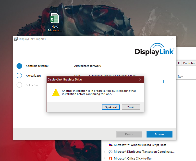

po update na Windows 10 build 1903 mi kexnula dokovací stanice - tzv. mám pracovní notebook Dell Inspiron 15 a k tomu dokovací stanici Dell D6000 v ní připojeny 2 externí monitory.
Pracuji v Inventoru od Autodesku a při připojení dokovací stanice mi inventor padá (pokud chci otevřít soubor se sestavou/součástí přestane pracovat) pokud dokovací stanici odpojím, tak vše normálně funguje.
Ovladače včetně grafiky a atd. mám aktuální, řeším nyní další problém, že bych potřeboval všechny tyto ovladače dokovací stanice odinstalovat a nainstalovat znovu, ale píše mi, že v podstatě v pozadí běží další instalace a proto to nemůžu odinstalovat/nainstalovat.
Už jsem zkoušel opravdu vše, ve správci žádný setup, msiexec, windows update neběží, zkoušel jsem i službu windows installer properties shodit, ale tam je problém, že pernamentně běží jako spuštěná a nějaké stop nejde dát. Také nouzový režim a nic.
Napadá někoho něco, popřípadě i to, proč by mohl padat inventor? Což je způsobeno maximálně ovladači té dokovací stanice.

ahoj, zkus pro zacatek na tu odinstalaci pouzit revo uninstaler, klidne tu pro verzi, je na 30 dni.
Re: Inventor padá při připojení dokovací stanice
Stav ovladacu zkontroluj ve spravci zarizeni. Prave tlacitko mysi na tento pocitac - vlastnosti - sprvace zarizeni. Pokud vis ktere ovladace to jsou muzes je odinstalovat odtud.
