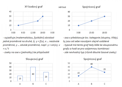

Jak praví teorie, spojnicový graf (což jsou ve Vašem případě všechny) má na x-ové ose kategorie (stejně široké úseky, čímž se podobá sloupcovému grafu), nikoliv nezávisle proměnnou x v grafu typu y=f(x).

Ano, spojnicový graf má na ose x kategorie (podobně jako sloupcový graf), nejedná se o nezávislé proměnnou x ve vztahu y = f(x).
