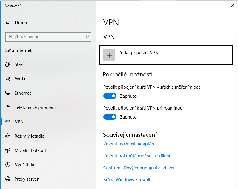

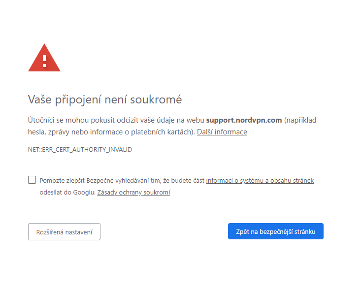

potřeboval bych poradit od zkušenějších. Používám VPN clienta od NordVPN a mám problém se připojit na veřejnou WiFi v knihovně (meje lokace je Nový Zéland). Když se v klientovi snažím pčipojit k serveru, tak to prostě nejde. Mám přidaný doplněk do Chromu a dokud jsem ho nevypnul (přes hotspot k mobilu) tak jsem se nemohl přihlásit do sítě přes login, kterej mě směřoval na webové strínky. Nějak to blokují. Docela se mi to nelíbí, že když se píchnu na veřejnou WiFi, tak že nemůžu požít VPN. A problém nastává když se chci jen podívat na stránky NordVPN.. nepustí mě to tam.. (vše v příloze)

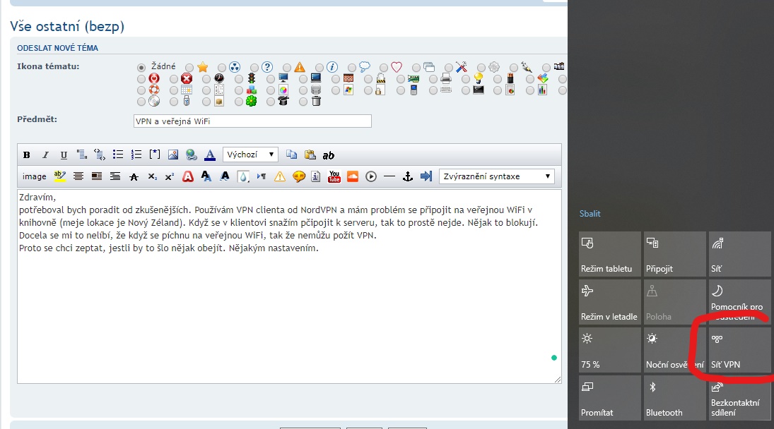

Proto se chci zeptat, jestli by to šlo nějak obejít. Nějakým nastavením. Nebo jestli by pomohlo pokud to jde.. přidat NordVPN rovnou do Windows - když se rozklikne centrum oznámení.

To, že máš VPN klienta VS. nemůžeš připojit na veřejnou Wifi v knihovně spolu nesouvisí.
Rozdíl je, když nemůžeš vytočit VPN na veřejné wifi síti - tohle mi ujasni. NordVPN dle internetu používá OpenVPN, takže si to do Windows určitě nedáš. OpenVPN využívá HTTPS, takže by museli blokovat konkrétní VPN servery (nebo teda blokují na GeoIP - tedy podle lokace, nebo můžeš mít content filter na VPNky), což se mi nezdá pravděpodobný. Jinak poskytovatel veřejné wifi, může blokovat kdy chce, co chce a ty s tím nic nenaděláš. Nějak se mi nezdá poslední screenshot, který ukazuje problém s certifikátem, ale stránka support.nordvpn.com by měla být oveřená a je v pořádku, ukaž screen certifikátu té stránky (F12 - Security - View certificate).
Na první pohled to vypadá, že mají na fw content filter, který tě přesměruje na nějakou stránku (pravděpodobně firewallu), proto se nesedí certifikát a tam se dozvíš, že stránka je blokovaná.
