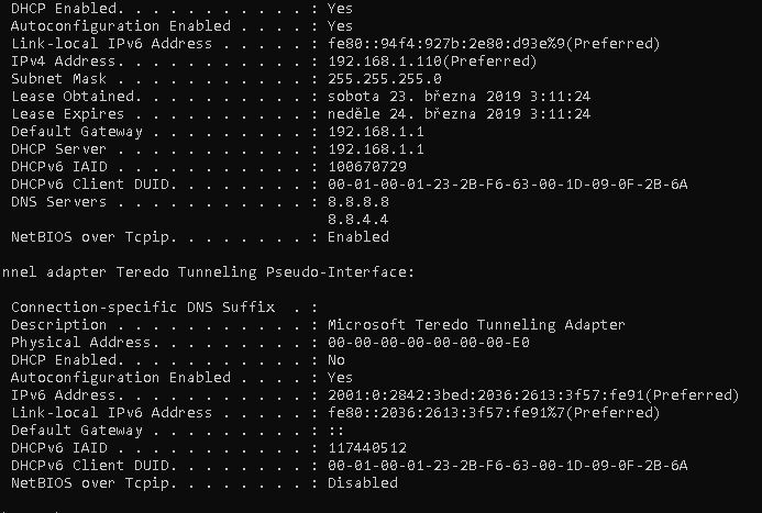

Bude mě zajímat výpis ipconfig /all při funkční i nefunkční wifi.

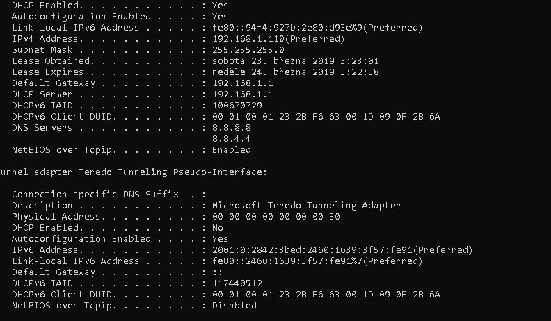

Funkční wifi
Dodatečně přidáno po 21 minutách 1 vteřině:
Vyplá wifi

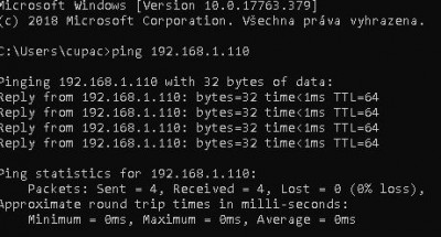

Ping na router vyplá wifi

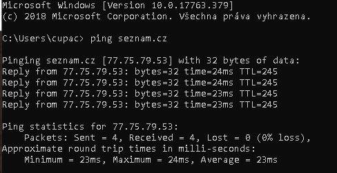

Dodatečně přidáno po 48 minutách 10 vteřinách:
Ping na seznam vyplá wifi

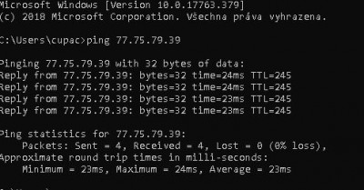

Dodatečně přidáno po 49 minutách 57 vteřinách:

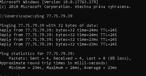

ping na 77.75.79.39 vyplá wifi

Je vidět, že jsi návod opravdu pečlivě četl. Můžu se zeptat, proč pingáš svou ip adresu, když máš pingat router? Jinými slovy, pingáš 192.168.1.110, kdežto router je 192.168.1.1. Proč pingáš seznam.cz, když jsi měl pingnout http://www.seznam.cz?
Nicméně i z uvedeného se dá něco vyčíst. Hlavně to, že ping v pořádku projde.
- zruš googláckej dns a nastav dns poskytovatele, jak se sluší a patří. A vyzkoušej.

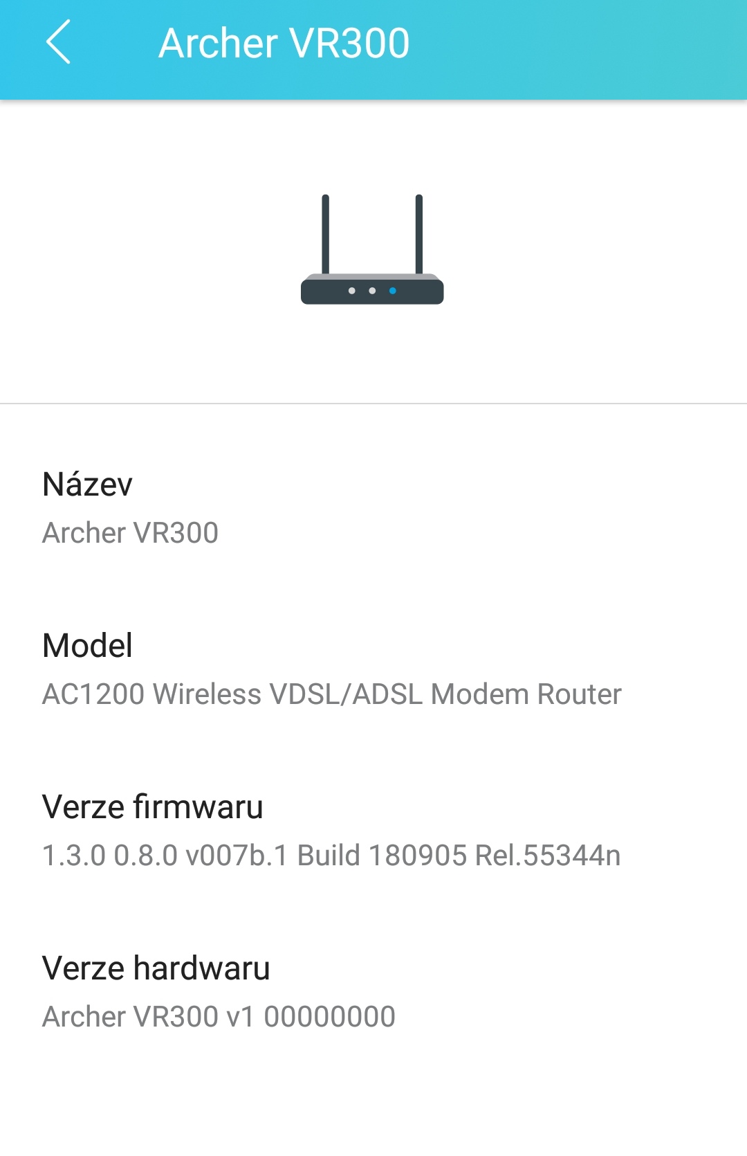

1. zkontroluj verzi firmwaru, zda máš nejnovější.

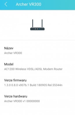

Firmware mám aktuální.

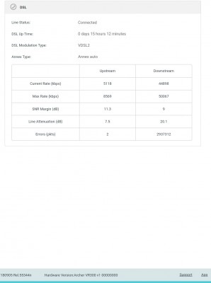

BAJLA
Příspěvky: 545
Registrován: 08 dub 2014 16:13
Bydliště: Olomoucký kraj
Re: WiFi, Archer vr300
Příspěvek od BAJLA »
Zatím od nastavení DNS poskytovatele WiFi funguje. Pro jistotu přidám log advanced / status.

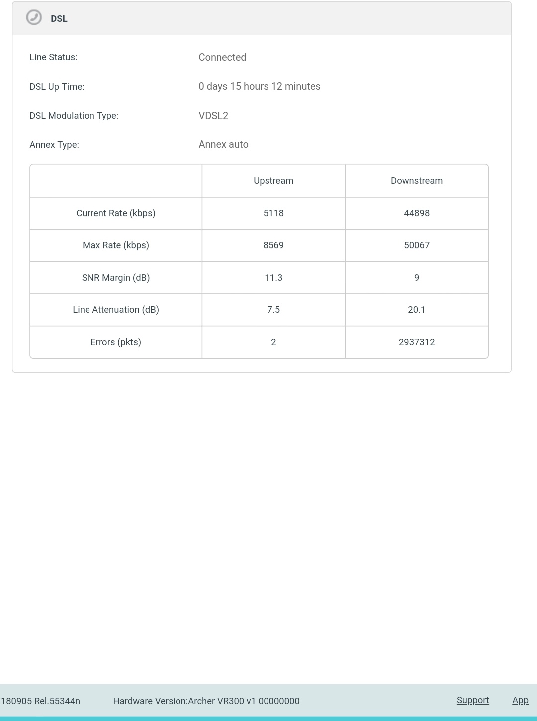

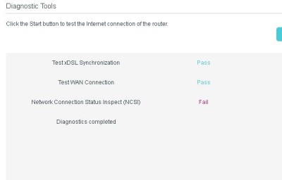

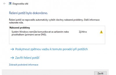

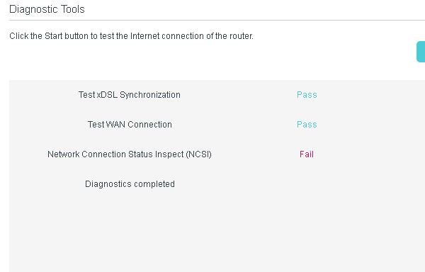

Tak dneska 25.3.2018 v 19.15 hodin zase nešel internet přes wifi ani přes kábel.Přidam log jak jste psali a foto po diagnostice routru.
Dodatečně přidáno po 4 minutách 41 vteřinách:
2016-01-01 01:00:18 [5] System: DSL Training

Dodatečně přidáno po 5 minutách 15 vteřinách:
Dodatečně přidáno po 7 minutách 31 vteřinách:
Poslední foto je chyba na stolním pc.

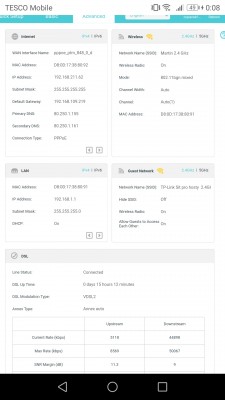

Takto mám nastavený modem viz fotky.

Zruš na routeru a na síťovce podporu IPv6.
