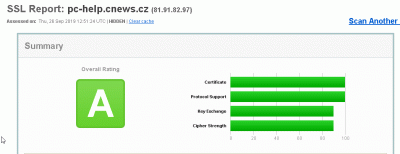

Ltb
Administrátor
Příspěvky: 6806
Bydliště: n/a
Re: TLS 1.2 na foru
Příspěvek od Ltb »
Tak TLS 1.2 bychom jiz meli :-)
