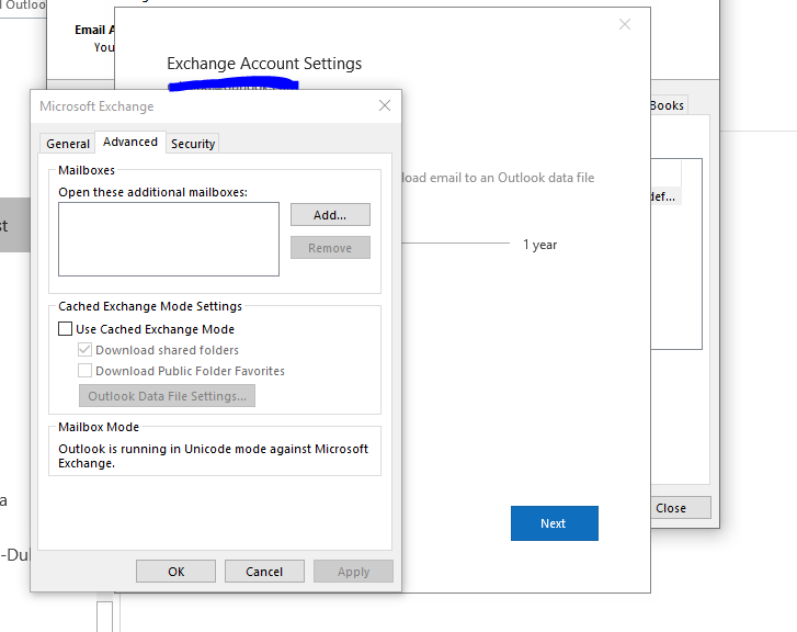

Zkoušel si vypnout "Cached Exchange Mode" tzn. neukládat offline, jestli se kontakt nezobrazí?

Nezkoušel, ale mohu vyzkoušet.
Vyzkoušeno se stejným výsledkem:
Změna se přece jen udála a zmizelo dalších pár viditelných kontaktů:

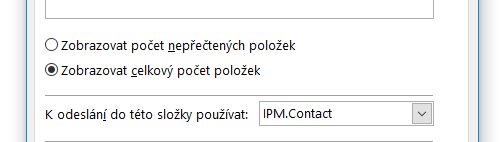

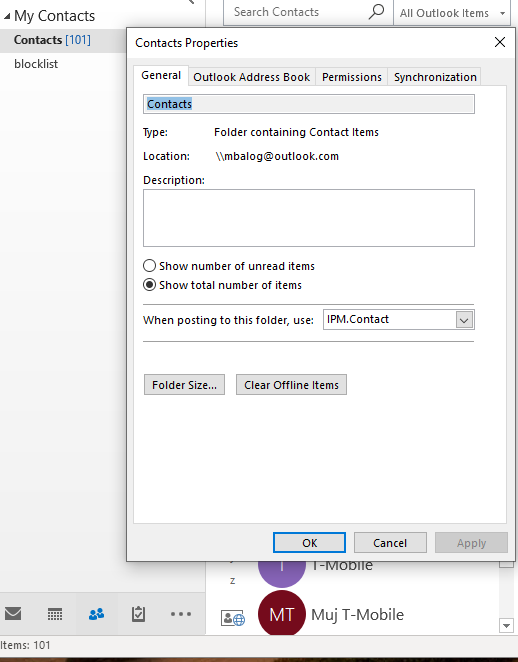

Napadlo mě ještě pár věcí, nevím jestli jsi to zkoušel.

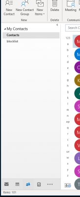

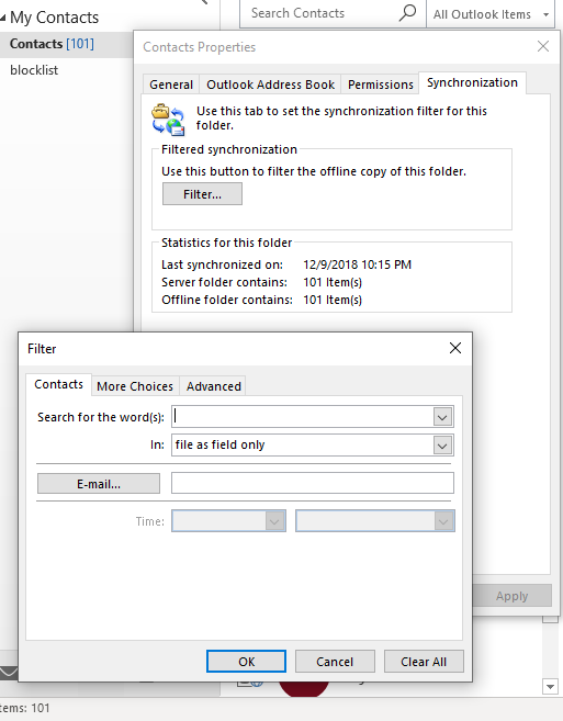

dej pravou myš na Contacts, jak máš označeno na screenu a zaškrtni "Zobrazovat celkový počet položek", pokud nemáš

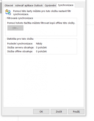

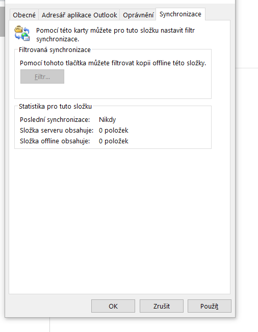

Ukaž screen kartu synchronizace. A pak předpokládám, že na samotných kontaktech filtr nemáš, ale taky můžeš zkontrolovat.

Snaha se cení, ale to není příčinou problémů.

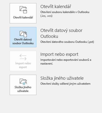

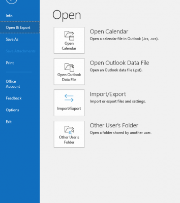

Příčina problémů bude vlastní program, protože jsem si nemohl nevšimnout některých rozdílů ve funkčnosti. Tak například zmíněný export a import:
Nastavení výchozího jazkyka angličtina:
... import funguje.
Nastavení češtiny ...
... smůla, na import prostě zapomenout, jako by funkce neexistovala.
Zajímavé, že?
